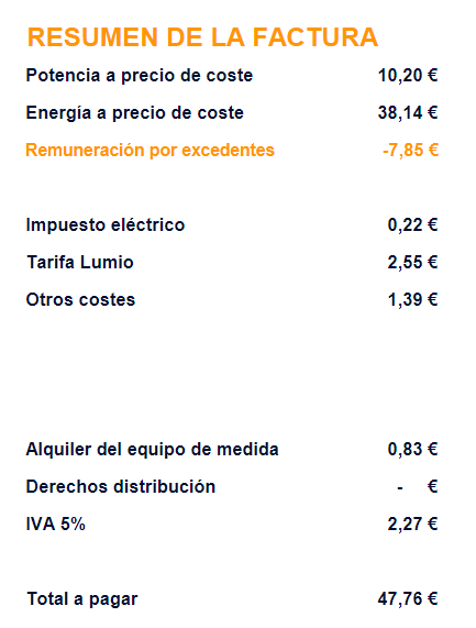

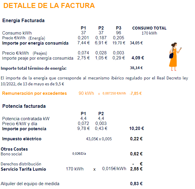

Yo estoy con Lumio desde noviembre y la verdad que muy bien, además que la atención al cliente es de 10. No tengo todavía nada acumulado en la batería virtual porque noviembre y diciembre son meses malos. Os paso mi factura de diciembre:
Archivo adjunto 29238Archivo adjunto 29239

Tiene muy buena pinta esta tarifa la verdad, yo voy a instalar placas en breve y es una de mis candidatas.
¿La bateria virtual no tiene coste? En la factura no me cuadra el concepto de "otros costes", ya que en el desglose sólo está el bono social dentro de otros costes y su importe es 0.62, no 1.39 como aparece en el resumen.
En mi opinión, todas estas tarifas al fin y al cabo son bastante similares ya que todas están indexadas a mercado, por tanto son prácticamente PVPC. La diferencia está en los gastos de gestión/comisión de cada una y el coste de la batería virtual. Según la web de Lumio los excedentes te los pagan al precio medio del periodo, algo muy interesante porque te afectan menos las variaciones y el hecho de que en algunos días los excedentes sean más baratos en las horas de sol.
Re: Batería Virtual de Lumio
jplata
La batería virtual es gratuita. Supongo que en otros costes se aplican también los GDO's, que son las Garantías de Origen Renovable, es decir, que la energía que se consume de la red viene de fuentes renovables. A mi me hicieron una simulación con ese coste y no lo veo en la factura, por lo que supongo que será eso.

¿No entiendo como a precio de mercado se paga la energía consumida a una media de 0.20 €/kW y la que viertes a 0,087 €/kw?
¿De verdad esta es una buena tarifa? Para mi no.
jpmartinez
No se, pero yo además de hacer la simulación en el excel del Grinch, también he simulado la factura de diciembre, a partir de esta, y de Helios, que era mi otra alternativa más favorable, y me sigo ahorrando 6 euros respecto a Helios. Entiendo que depende de los consumos y excedentes de cada uno.
