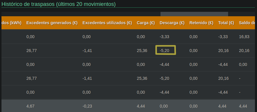

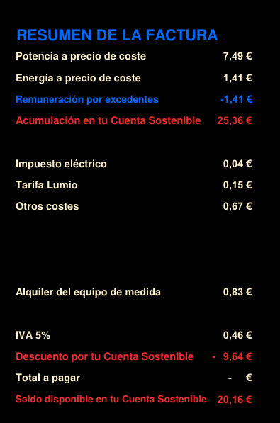

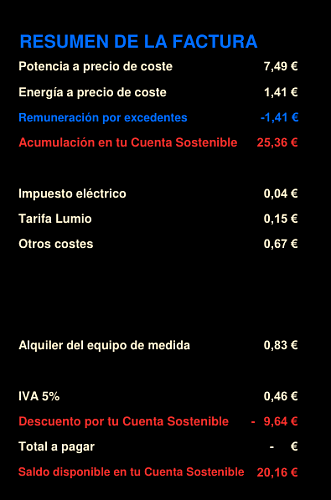

    1) en mi area personal, hay un descuento de -5,20 (image Lumio2), como Lumio calculó este importe? he mirado mucho tiempo y no encuentro explicación
    2) en la primera linea, última columna de la misma image, hay um importe de 16,83 (es un piso que no tiene placa y descuento los gastos eléctricos con mi cuenta sostenible, eso signifca que tengo este credito disponible para el piso?
    3) en mi factura, como calculó "otros costes"? en pagina 2 de la factura otros costes es 0,62€, pero en el resumen, otros costes es 0,67, me parece que impuesto eléctrico fue añadido dos veces
    4) como calculó el importe de 20,16€ (último en rojo)? si tengo 25,36 acumulado en cuenta sostenible, descuento 9,64€, es 15,72€, dónde viene 20,16€. Hay algo raro en sus calculos!
    Un saludoBatería Virtual de Lumio-lumio2.pngBatería Virtual de Lumio-lumio1.png

    Si esto es así, en tu cuenta sostenible están descontando perfectamente los gastos por los distintos conceptos, por lo que el saldo de tu cuenta sostenible es de 16,83. Lo que aparece en tu factura que has subido de saldo disponible en tu cuenta sostenible de 20,16 supongo que corresponde a la factura de la vivienda habitual la que tiene placas a cuyo saldo le restan 3,33 que es lo que aparece en la primera hilera y que supongo corresponde a los gastos de tu segunda vivienda. No se me ocurre otra cosa.
    El mes te comienza con una carga de 26,77 a lo que le restan 1,41 que es la energía a precio de coste por lo que aparece como remuneración por excedentes por lo tanto el saldo queda en 25,36 y descarga 5,20 que quedan 20,16 a este saldo le descarga 3,33 que parece corresponde a otra cuenta de la otra casa. Que el descuento de tu cuenta sostenible sea de 9,64 corresponde a lo que han descontado de todos los conceptos aparte de la remuneración por excedentes.
    La verdad es que es un lio lo que hacen y como ya te dije yo ya les he indicado que es un poco lioso. No estaría mal que otros clientes les dijeran lo mismo que opinamos tu y yo a ver si lo rectifican y lo ponen mas claro y comprensible pues hay que hacer un master y multitud de operaciones para poder llegar a la conclusión de que todo está bien. Espero que el problema tuyo es que tienes dos cuentas y que has subido solamente la factura de una.
    Ya me contarás.
    Continuo con los puntos que he dejado en suspenso. Supongo que otros costes se compone del Bono social mas el Servicio Tarifa Lumio, Al menos en mi factura así consta. Yo no puedo verificar esto en la tuya pues has subido solamente el resumen y no los detalles de la factura.
    El relación con el lío de cifras de 26,77, 25,36, 20,16 y el sobrante que queda, creo que ya te lo he explicado en el mensaje anterior. De donde salen los 5,20 yo tampoco puedo darte explicación pues no tengo la factura de tu segunda casa ni tampoco los detalles de las dos facturas, pero supongo que serán partidas que descuentan por diferentes conceptos. Supongo que los conceptos descontados y la forma de descontar está basada en temas fiscales para poder hacer las deducciones de la factura y no tener problemas con el fisco.

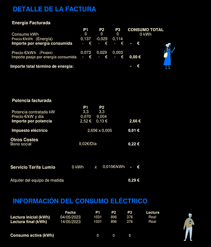

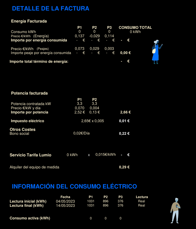

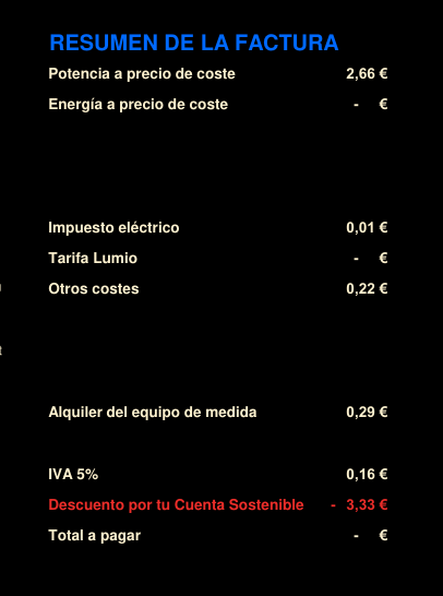

    Si, tengo la factura del mismo mes, lo que no entiendo es que la factura del piso fue descontado 3,30€ de mi cuenta sostenible! Como contactó con Lumio? por email o por teléfono? Nunca puedo contactar Lumio por teléfono, siempre cae en buzon y dijo contactar por email, ya envié email, pero lleva tiempo para contestar (envié hace más de 10 dias). Adjunto mi factura del piso. Hay algo raro en factura del Lumio.Batería Virtual de Lumio-mara_0523.pngBatería Virtual de Lumio-mara_05123.png.png

    Hola Michael, el correo electrónico de Lumio es [email protected], y a mi te puedo decir que siempre que he tenido una pregunta me han contestado como máximo de 48 horas, por teléfono no les he contactado pero su número es el 900533798 y si quieres conectar por whatsapp al 623469587, a ver si tienes suerte.
    Los 3,30 euros que me preguntas creo que salen de la factura de tu segunda vivienda de potencia a precio de coste 2,66, impuesto eléctrico 0,01, otros gastos 0,22 (Bono social), alquiler equipo de medida 0,29 e IVA 0,16 a mi esta suma me da 3,34 en lugar de los 3,33 pero puede que se deba a un redondeo que haga el sistema.
    Los 5,20 que aparecen en el detalle de la Cuenta Sostenible, no consigo cuadrarlo, así que pregúntales la explicación.
