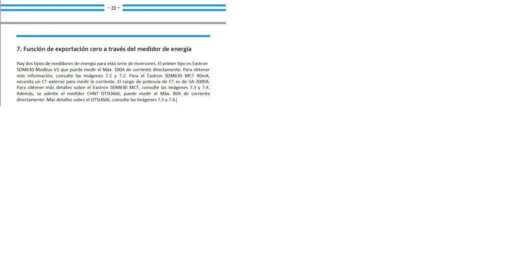

Me leeré el manual más a fondo, pero mira lo que he encontrado en el manual de usuario en español, en su página 21:
Archivo adjunto 29205
Parece ser que se necesita una pinza CT con tu medidor.

Sí sí. Tengo el Eastron montado con 3 toroidales

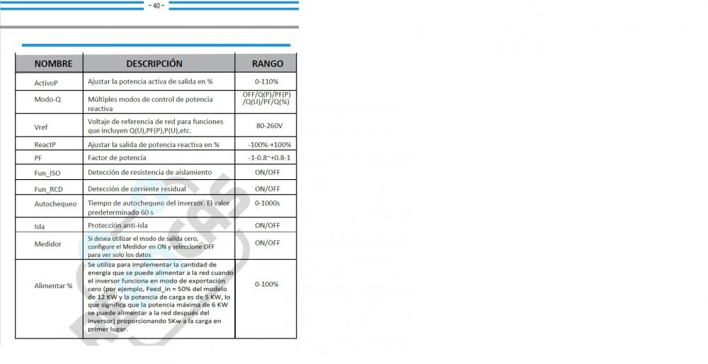

En el manual en español, parece que desaparece la contradicción.
Yo entiendo que 'el modo salida 0' , quiere decir Vertido 0 o controlar el vertido, con lo cual tiene sentido que si pones el medidor a ON, tengas salida 0, a no ser que puedas variar el valor del vertido (en mi inversor Sofarsolar, por defecto el vertido cero está activado, pero con el límite de 5kw, con lo cual nunca corta la producción). Acabo de ver q también lo pone en esta tabla en español, opción 'Alimentar %' la última de la tabla.
PD.. Mira al final del mensaje, he añadido otra parte, en el manual en inglés pone como cambiar el valor de la potencia vertida y que no sea 0 y con ello desparece la incongruencia en ese manual.
Te pongo copia de la página.
Archivo adjunto 29216
Y en la pág 38 del manual en inglés, si lees el apartado FeedIn (el último de la tabla), te explica que si tienes el meter a ON, con el porcentaje de esta variable, puedes cambiar el valor de la potencia que puedes verter a la red, entiendo que si pones 100%, te pasará como a mi, es el máximo y no produce ninguna limitación a la generación. Entiendo que el 'default' puede q sea un valor bajo y por eso te daba la producción 0.

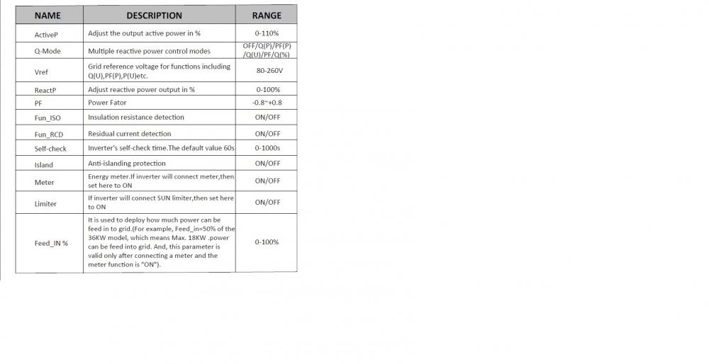

Te toca hacer algunas pruebas otra vez.
Archivo adjunto 29217

But in page 38:
Meter - Energy meter. If inverter will connect meter, then set here to ON
This is very confusing
