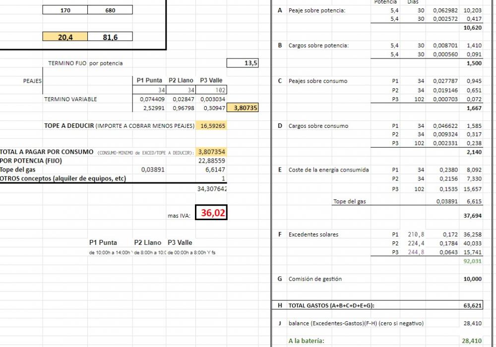

Hola. Yo vivo en Asturias. Cerca de la costa. Inversion: 6000 euros para montar 5,4kw en marzo de 2022. Solicité la subvención. De momento sin noticias. También cambié la caldera de gasoil por aerotermia.
Tengo suelo radiante.

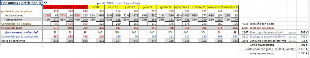

Si te sirve mi experiencia, olvidate. EN ASTURIAS NO SALE RENTABLE. Suponiendo que me concedan la subvención (cosa que dudo, viendo como van las cosas) tardaré 10 años en amortizar las placas. Si no, 20 años.
Y eso que tengo una buena tarifa eléctrica. Compro a 0,12 euros/kwh y me pagan los excedentes a 0,10. Te dirán que con PRÓXIMA ENERGÍA o LIDERA puedes llegar a cero las facturas. Correcto. Pero solo en verano. Los meses de calefacción pierdes el ahorro y en el global del año es mejor la tarifa fija. Yo estuve en PROXIMA, en LIDERA, en NATURGY y ahora en TOTALENERGIES.
En el siguiente excel puedes ver mis cuentas. los meses en rojo sin simulación en función de los ya pasados, pero no va a variar mucho de lo que ves aquí. Las cuentas están poniendo el kwh a 0,14, para incluir otros gastos de la factura, iva, etc.
El consumo de la aerotermia lo se con exactitud porque tengo un vatímetro exclusivo para la máquina.
El ahorro anual total es de 1500 euros, pero solo 300 corresponden a las placas. El resto es el cambio de gasoil a aerotermia, que sí que es un inversión rentable. Antes gastaba 1500 litros/año.
Archivo adjunto 29195

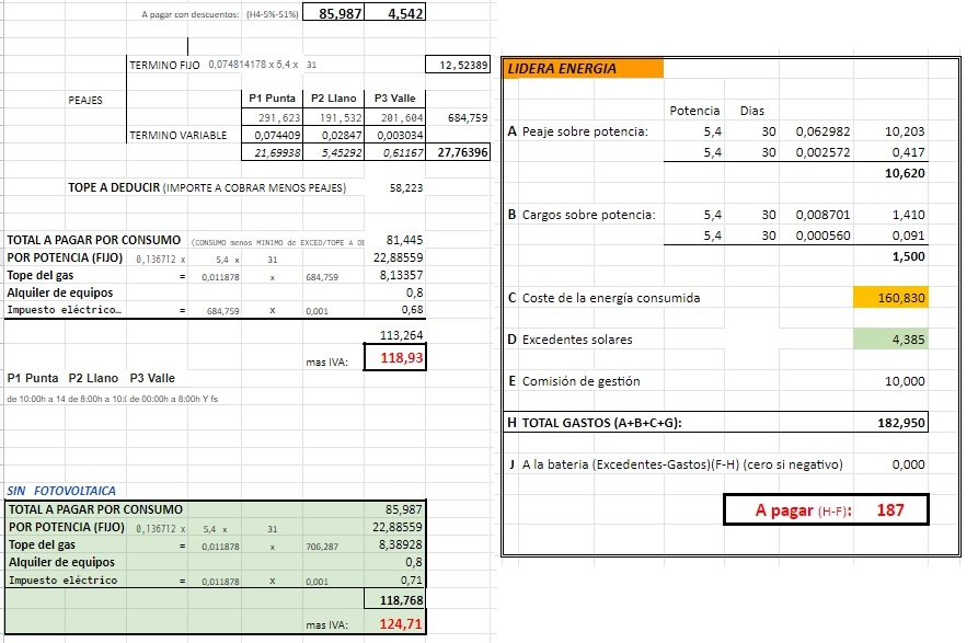

Esta es mi factura de diciembre con TOTALENERGIES (118,93), y lo que pagaría sin placas y si estuviera con PROXIMA ENERGÍA.
Como puedes ver, el ahorro gracias a las placas es brutal: 6 euros
Archivo adjunto 29196

A ti no se saldra rentable porque estas regalando la mayor parte de la energía. La instalación solar son de AUTOCONSUMO, y tu estás vendiendo mas de lo que consumes, desde luego que de autoconsumo poco tienes.
Creo que te equivocas. Yo consumo todo lo producido en invierno. En verano, lógicamente, no. El problema es que aquí, en verano, no da para cargar ninguna bateria virtual que te permita acumular para el invierno.
El único mes que permite acumular es julio, y son 28 euros. El resto de los meses sale a pagar, incluso con PRÓXIMA ENERGIA. Ya digo que estuve con ellos
Archivo adjunto 29197
Pocos llevarán tantas cuentas echadas como yo. Y NO SALE RENTABLE. Lo que pasa es que a mí no me gusta hacerme trampas jugando al solitario. Las cuentas que hago son reales, no buscando que me salga rentable. Es lo que es, y punto.

Ayer, que ha estado medio día nublado y otro medio casi despejado me ha dado18,41 y hoy nublado entero 0,75.
Re: ¿Merece la pena una instalación en Asturias? Datos
a ver... la expectativas no dependen de cada uno, sino de donde pongas la raya, vamos a ponerla en el 7% de rentabilidad.
Inviertes 8.000 euros para 20 años, es decir, cada año debes ahorrar 8000 /20 * (1,07) = 428 euros en la factura de la luz.
