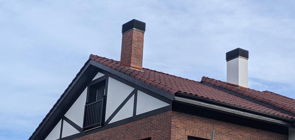

Sube una foto satelite de donde van a ir los paneles con el sur identificado

Archivo adjunto 29183
Esa cara es sur.

Si es sur, la sombra de la chimenea no le afecta siempre que las placas las coloque por debajo de ellas. Aun así ¿te cogen 13 placas ahí?
Re: Nuevo e ignorante en placas solares
quadro
Pues es lo que estuve dudando yo ayer, yo creo que no pero según 2 "técnicos" sí.

Pero es que no sabes las medidas del tejado?
quadro
No. Si tuviera que saber las medidas de todo buf...con lo que voy a pagar será tarea de ellos no? Pero habrá más de 20 metros cuadrados digo yo
sobrik
Tareas si, sera de ellos, el problema es cuando te coloquen las placas por encima de la linea de la chimenea y tengas sombras, entonces el problema sera tuyo, por eso como puedes ver en este foro tiene instalaciones con problemas de sombras. Tambien tienes el tejado del vecino mas alto que el tuyo, lo cual mas sombras si las colocas cerca, etc
quadro
Pues en lo del vecino sí que no había caído, no son ni 20cms creo.
