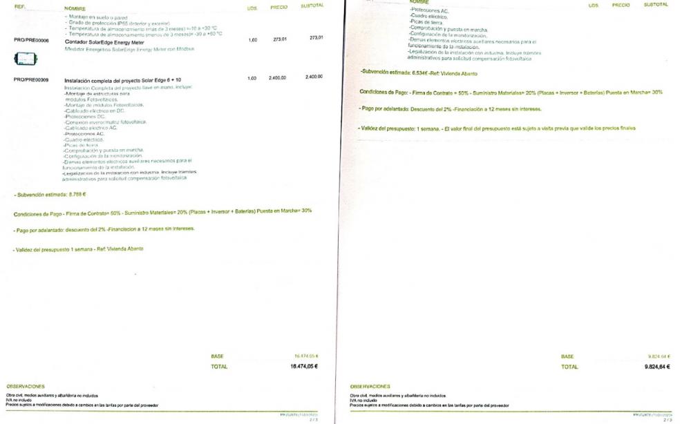

Buenas, aqui os dejo el presupuesto que tengo a ver qué os parece, bueno tengo 2 presupuestos de Sunhero con diferente tipo de placa.
Módulo fotovoltaico Hyundai 430W Full Black
Módulo fotovoltaico monocristalino Full Black 430W. 25 años de
garantía de producto
274,01€ 11,00 3014,09€
Inversor Huawei SUN2000-5KTL-L1
Inversor híbrido monofásico, potencia nominal de 5 kW. 10 años de
1172,49€ 1,00 1172,49€
Power meter Huawei
Contador inteligente monofásico hasta 100A. 3 años de garantía de
producto
117,97€ 1,00 117,97€
Optimizador Huawei
Smart PV Optimizer. 25 años de garantía de producto
64,75€ 1,00 64,75€
Batería Huawei Luna2000 5kWh
Batería de litio de 5kWh. Módulo de potencia para gestión y módulo de
batería para almacenamiento. 10 años de garantía de producto
4462,15€ 1,00 4462,15€
Instalación de equipos adicionales
Mano de obra, material eléctrico. 3 años de garantía de instalación
347,88€ 1,00 347,88€
Instalación monofásica coplanar
Mano de obra, estructuras, material eléctrico, legalización y trabajo de
ingeniería. 3 años de garantía de instalación
3241,91€ 1,00 3241,91€
TOTAL
(imp. incluidos)
12.421,24€
Y el otro que tengo con esta placa sale 11562€
Módulo fotovoltaico JA Solar 450W
Módulo fotovoltaico monocristalino half-cut 450W con conectores
QC4.10-35 y cables largos. Marco de 35 mm. 12 años de garantía
de producto

Hola. Mi aportación a tus preguntas:
Yo estaba como tú hace un tiempo, una pena que "hacemos el master" del tema cuando ya tenemos la instalación hecha y no antes, porque entonces nos ahorraríamos muchas dudas y problemas.
El último presupuesto que has mandado no esta mal. Caro, pero en línea con lo que hay hoy en día. Yo instalé 5 kw de placas, 10 kw de baterías y un inversor de 6 kw Huawei y me salió por unos 14000. Algún comentario:
1) Pon un inversor de 6 kw, no de 5 kw. La diferencia no es mucha y te da más margen a la hora de ampliar. Con el tema del coche eléctrico verás enseguida que te quedarás corto fuera del verano y querrás más.
2) Pon la batería de 10 kw, no de 5. En las baterías Huawei estás haciendo un gasto grande con el BMS, que vale lo mismo para 5 kw, que para 10 kw que para 15 kw, y ya puesto añadir otro módulo de 5 kw no es mucho comparativamente hablando. Yo de hecho me arrepiento ahora de no haber puesto 15 kw. Una bomba de calor que pongas por la noche se comerá tus 5 kw en un par de horas. Digo esto porque está muy subvencionado el tema, y salen casi "regaladas", claro. Si tuviera que pagar el precio real simplemente no las pondría.
3) Haz, como estás haciendo, tú los deberes para tener claro lo que necesitas y cómo lo necesitas, y no esperes que nadie de la empresa se preocupe ni de lo que te conviene instalar, ni de cómo es la mejor manera de hacerlo, ni de nada. Yo instalé con una empresa muy famosa por aquí y de muy buenas críticas y la experiencia ha sido bastante mala, pero eso da para otro hilo aparte.

Lo que comentas es lo que me recomendó y como me lo dijo el del presupuesto más abultado que por cierto es de aquí cerca, aunque por lo que veo es poco serio, me iba a mandar otro presupuesto y sigo esperando desde el lunes.
Además como he dicho en el comentario anterior con las subvención en ese presupuesto me subvencionan (me dan) 9000 euros osea casi la mitad.
Seguiremos dándole vueltas.

Que conste que no me he leído todos los mensajes pero viendo estos 2 presupuesto y los que mencionas en el post 38 hay uno que me parece claramente el mejor en la relación calidad precio y es el del inversor Goodwee. Bueno, lo normal; yo no he visto ningún presupuesto con Huawei y una relación calidad precio buena (estos 2 de Sunhero son de los menos malos que he visto con Huawei) y aún así cada todas las empresas se empeñan en hacer presupuestos con Huawei.
Por cierto algún instalador de los que te ha presupuestado Huawei te ha explicado que incluso con batería si no tienes el Huawei back up box si tienes un corte de suministro te quedas "a oscuras".
Si quieres un presupuesto con baterías y una buena relación calidad precio huye de Huawei y de casi cualquier inversor que solo funcione con batería de alto voltaje. Si quieres comprobarlo tu mismo puedes entrar en la central de compras del foro ver el precio de una batería de bajo voltaje por ejemplo de Pylontech y el precio para la misma capacidad de Huawei. Recuerda que para las Huawei (y las batería de alto voltaje) tienes que comprar el modulo y el BMS mientras que para las Pylontech o cualquier otra de bajo voltaje el modulo ya lleva el BMS incorporado. Te pongo un ejemplo 5kwh de batería con Huawei 3039€ + IVA frente a 7 Kwh (2 módulos de 3,5kwh) de batería Pylontech 2340€ + IVA
No me han explicado eso no y mira que ya lo había leído hace mucho y se me ha olvidado preguntar. En la central de compras ya mire pero al no entender y no tener instalador pues me quedé igual.
Estos son los 2 presupuesto de la misma empresa:
Archivo adjunto 29254
Archivo adjunto 29255

Ahí entra instalación, modificación de instalación actual privada y comunitaria, instalación de bypasses y quizá bomba. Será lo único que no me parece caro. Ah! y abrir pared, cerrar y pintar.
Archivo adjunto 29254 Archivo adjunto 29255
Pregunta a los que te presupuestan Huawei y no te han incluido en Huawei back up box que pasa cuando tienes un corte de suministro. Ya te lo anticipo que con incluso con batería y un sol radiante el inversor se apaga por que no tiene salida de back up incorporada. Por cierto me parece muy poco profesional por su parte que no te hayan explicado esto.
Es más, incluso con el Huawei back up box en caso de corte de suministro el inversor tiene un retardo de 2 o 3 segundos que hará que además de apagarse la luz esos 2 o 3 segundos si estás trabajando con un portátil por ejemplo pierdas los cambios que no has guardado. Otros inversores híbridos tienen un tiempo de respuesta a cortes de suministro de milisegundos y no tienen este pequeño problema.
Y ya puesto a comentar puntos débiles de inversores creo que el Goodwee tiene la salida de cargas críticas limitada a 10 amperios (2300watios), tampoco creo que esto sea nada importante ya que normalmente solo vas a usar la salida en momentos de corte de suministro pero también el que te lo ha presupuestado debería explicártelo si no lo ha hecho
Lo de la central de compras te lo comentaba para que vieras la diferencia de precios entre las baterías de Huawei y el resto. Por cierto, las celdas tanto en las Pylontech como en las Huawei, (como en casi todas la baterías de litio de uso comercial) son de LiFePo4. Vamos que no es que las Huawei tengan unas celdas revolucionarias, lo único que cambia van conectadas en serie y las de bajo voltaje en paralelo.

Seguramente sea un termo de acero inoxidable bueno con resistencia encapsulada ,dura mas de 20/25 años
A mi no me ha parecido caro incluso sin saber detalles del termo, hay mucho curro que hacer ahí.
Lo de ver 7 u 8 presupuestos con baterías y más de la mitad de ellos sean con Huawei me parece increíble. El Huawei es un buen inversor on grid pero para poner baterías es antieconómico. Si eres fan de la marca o te gusta su estética adelante ahora si buscas la mejor relación calidad precio olvídate de Huawei.
Pues me anoto tus comentarios para ver qué me dicen. Lo de huawei te lo venden como lo mejor del mercado y si pillan a ignorantes como yo pues la cuelan, lo digo además porque se lo han hecho a un amigo los de sotysolar.
En cuanto a la dimensión de la instalación entonces tu opinión también es de la poner la de los presupuestos más bajos?

Totalmente de acuerdo con Ruben, yo por las prisas por quedarme con él más barato instalé un inversor Huawei pensando que si más adelante querría baterías pues también tenía esa posibilidad, pero una vez montado cuando ya lo miré de verdad lo de las baterías vi que era un robo, menos mal que llegué a un acuerdo con el instalador razonable y me recompro el Huawei y me puso un turbo energy y yo por mi cuenta luego me compré una pylontech de 5 kW por 1620€.
Re: Nuevo e ignorante en placas solares
cc120689
Me da mucha rabia porque yo suelo hacer todo lo que está en mis manos pero en este tema no me acabo de atrever, porque por lo que te leo podría instalar yo la batería aparte y ahorrarme algo no? Bueno da igual, como digo en este tema no me atrevo a instalarlo y eso que es un campo que se supone debería dominar más pero así soy.
Me acaba de llegar la factura y este último mes 362kwh he consumido. Eso sí pagar una miseria con lo del bono social pero como no se hasta cuando durará....
