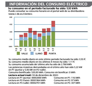

te vuelvo a repetir que tus placas generan Kwh no €. EL bono social hay limites y varia el descuento, depende del bono social que tengas, por ese te dije que pongas tu CONSUMO no tu gasto en €
Re: Nuevo e ignorante en placas solares
quadro
Leer una factura es más complicado que el tema de las placas, a ver si con esto...
Archivo adjunto 29187

No veo nada, muy pequeño
quadro
Lo he editado y a mi me sale en grande. Dime a ver ahora.

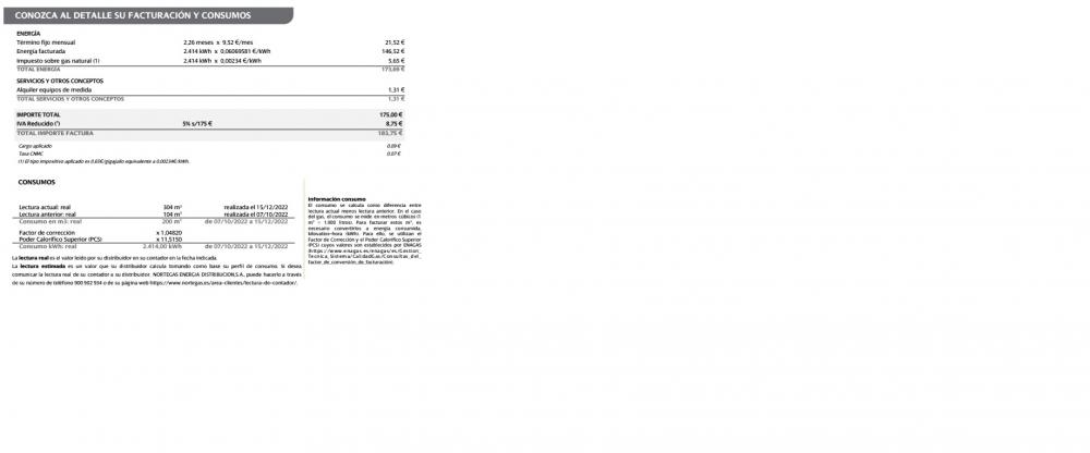

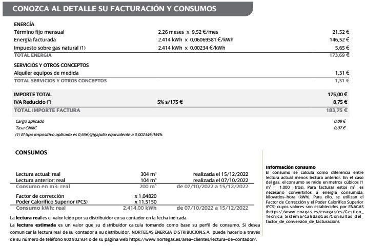

Esa factura es del consumo de gas, no electrico
quadro

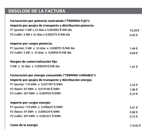

Madre de dios, había visto Iberdrola arriba y he tirado "palante" y eso que el importe total no me cuadraba. Ahí va la buena y perdón.
Archivo adjunto 29188
Potencia contratada en punta y valle 5kw/h
Archivo adjunto 29189

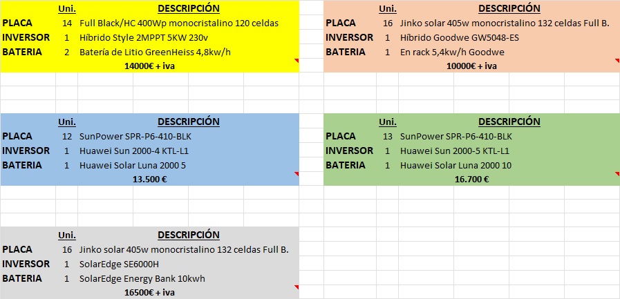

Al final o me hago comercial de esto o me vuelvo loco. He recibido otro presupuesto con batería de 9.6kw/h, 14 paneles full black/HC 400W 120 células, inversor híbrido Style 2mppt 5kw, más varios====14K + iva.
¿Qué os parece?

sobrik
¿Qué os parece?
Una cosa, no es por hacer publicidad pero podrías pedir presupuesto a www.sunhero.com, que son los que yo conozco porque me instalaron a mi, que te hagan un presupuesto personalizado a lo que necesitas y luego comparas con los que tienes y te decides. Sé que ellos tienen muy buen precio(me instalaron a mi a a más gente que conozco que también pidieron muchos presupuestos) y te presupuestan lo que tu necesitas, al contrario que algunos instaladores que te hinchan el presupuesto si te ven indeciso. En la entrevista aprovechas para preguntarle todas las dudas al comercial y luego, con el precio que te den y las dudas resueltas te decides por uno o por otro.

Buenas,
A falta de 2 presupuestos más y habiendo desechado 3, más por la atención que por el contenido, abajo os dejo lo que tengo a día de hoy. ¿Qué os parece?
Alguna empresa me ha ofrecido instalar un termo eléctrico de 100 litros (1000€ más), yo tengo el ACS y suelo radiante con gas y la verdad que la factura última creo que eran 180€. Sobre el papel me parece muy interesante pero sobre la práctica no se si saldrá de bien como lo cuentan. ¿Alguien que me pueda aportar luz sobre este tema también?

cuantos metro lineales tiene tu fachada?
Tienes presupuestos donde te hacen una instalación de mas de 6500kwp, lo cual te va a generar así a ojo 9000kwh, cuando tu consumo ANUAL es de menos de 3000kwh, desde luego que algo se me escapa

Alguno sí me ha comentado que está sobre dimensionado pero también a día de hoy procuramos poner lavadora y secadora por la noche por poner un ejemplo y no quiero tener que mirar el reloj para ello, también tengo previsto comprar coche eléctrico. Aún así por lo que comentas seguiría estando dimensionada, no se si estarán valorando en ello que vivo en Bizkaia y aquí el sol pues suele brillar mucho pero por su ausencia como en Galicia.
No lo se, estoy muy perdido. El lunes he quedado con un ingeniero de una de las empresas para que vea todo insitu y sacar conclusiones y realizar un presupuesto lo más real posible.
¿Cuál es tu opinión de lo que debiera poner?

Yo tengo instalados 2kwp en GALICIA y me generan 2700kwh ANUALES.
Yo no soy quien de opinar, porque eso es de cuaños, jajajaja. Lo que se hace es un estudios sobre consumos y a partir de ahí se buscan soluciones.
