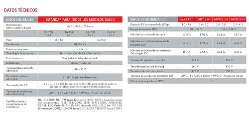

    tengo una duda sobre este inversor que es un poco antiguo y lo tengo que montar con paneles de unos 460wp. En el datasheet hay un valor que me confunde, Tensión de puesta en marcha son 185V (muy elevado) pero esta claro que es el voltaje al que arranca el inversor pero luego Tensión nominal de entrada son 330V; es decir que hasta no alcanzar los 330V el inversor no empieza a producir?.
    ¿Cual es el número minimo de paneles que puedo instalar para que funcione correctamente y que no arranque a las 12 del medio día? (Por ejemplo con paneles jinko Tiger Pro 60HC de 460 wp).
