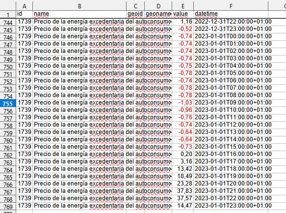

Hola de nuevo:
Pues hemos empezado el año con 16 horas con tarifa negativa de excedentes:
Archivo adjunto 29106
A mi ya me afecto una tarifa negativa a una hora de ayer
https://www.solarweb.net/forosolar/f...xcedentes.html
Pero mis calculos demuestran que si hubiera desactivado el vertido de excedentes me hubiera salido mucho mas caro, por el efecto de la compensacion neta horaria.
me ha salido una penalización de 0,000035 €, pero sin el vertido me hubieran cobrado 0,003506 mas..
https://www.solarweb.net/forosolar/a...31desactiv.jpg
