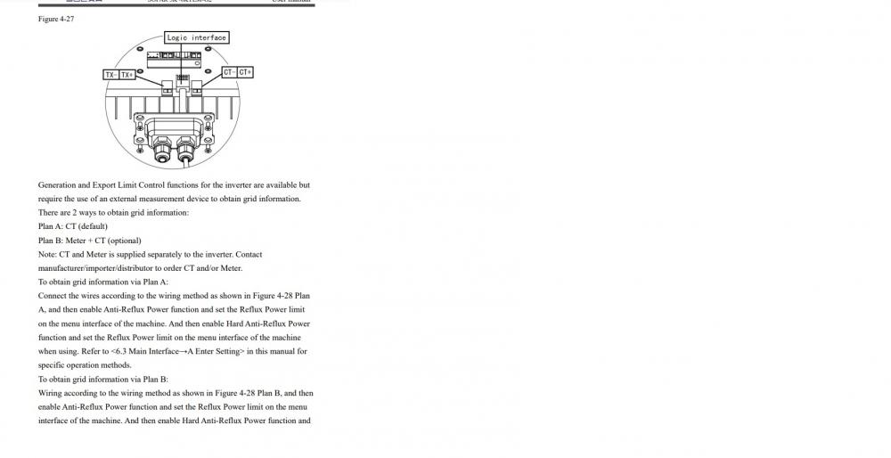

Si la contestación iba para mi, lo comento, sino , pues sólo informo....... Mi pinza es de 2k5, q interpreto que es 2500/1, como ves ni 2000 ni 3000.
Voy a pedir una nueva y lo tendré en cuenta y la pediré de 2000.
Gracias ....LLorenç
Star1955...Ya tengo el registrador, venía con el inversor...Pero su función es de enviar a la web de Solarman los datos que le proporciona el inversor y claro, si estos no son exactos de origen, poco puede ayudar..
