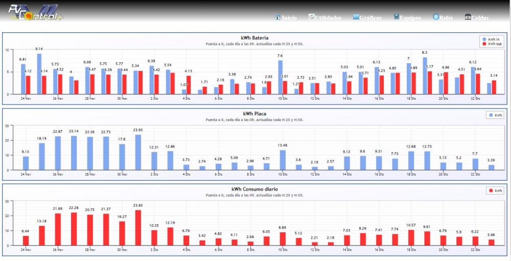

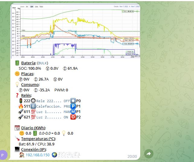

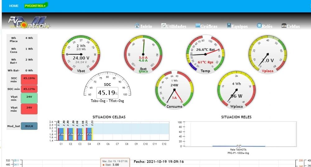

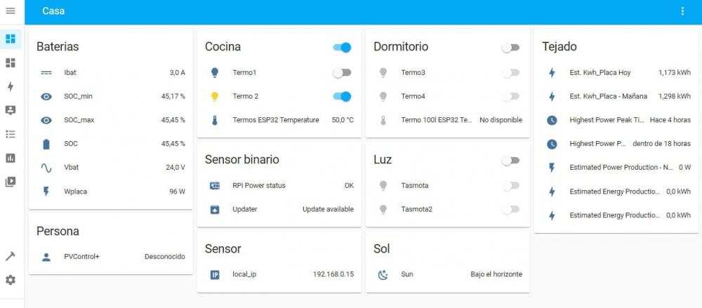

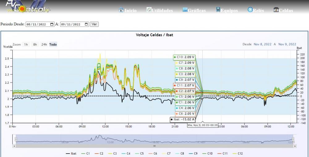

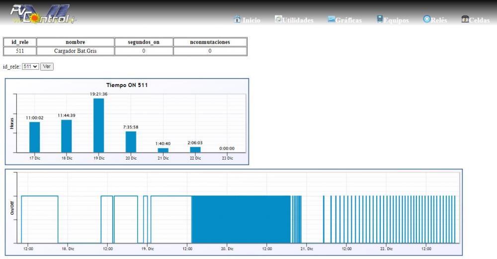

Quizas los puntos "diferenciales" mas significativo de PVControl+ son:
- Interfaz web: que permite tanto control local como remoto (usando por ejemplo una LAN virtual con zerotier)
- El control de excedentes real lo que implica gestion de potencia (se adapta a la potencia maxima que pueden dar las placas)
- Integracion con Telegram (personalmente yo uso mucho esta utilidad para que me llegue cada hora un mensaje de estado o para mandarle un comando al Hibrido desde Telegram)
Archivo adjunto 29049
- Control de cualquier numero de reles con cualquier numero de condiciones
- Gráficas diversas y personalizables (históricos , Celdas, Actividad reles,....)
Archivo adjunto 29054
Archivo adjunto 29050
Archivo adjunto 29053
- Integración con Home Assistant y Tasmota
Archivo adjunto 29051
Archivo adjunto 29052
- Capacidad de adaptarse a instalaciones con mezcla de equipamiento (por ejemplo 2 Hibridos + 1 Regulador + 1 inversor + etc)
- Gratuito
Pero es verdad que si lo quieres utilizar de forma avanzada requiere algo mas de curva de aprendizaje y sus mejoras dependerán de las ganas que tengamos de ir metiendole avances los que lo usamos
