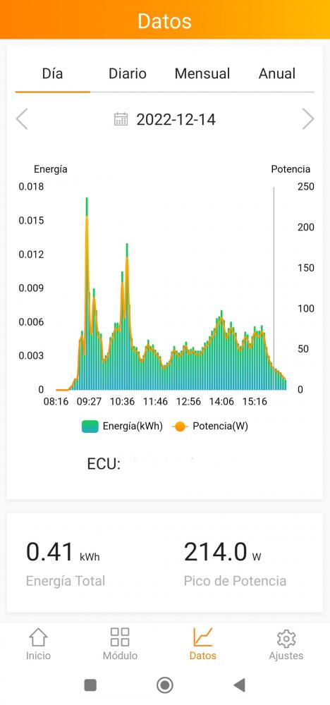

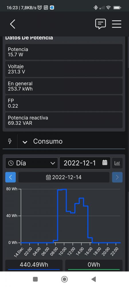

Yo lo tengo, y es una opción muy buena si llevas la acometida al cuadro eléctrico, porque con 2 pinzas, puedes monitorizar el consumo de casa y el de producción.
Yo, tengo el Shelly em cerca del microinversor y solo mide la producción.
Archivo adjunto 28923
Otra cosa que te puede venir bien es comprarte la ecu-b, pero solo te da información cada 5 minutosArchivo adjunto 28925
Shelly em: monitorizar al instante consumo casa y producción. Precio alrededor de 50-60€
Ecu-b= monitoriza cada 5 minutos, puedes ver el consumo de cada placa, se actualizará firmware microinversor, y si la tienes, te amplían la garantia del microinversor. Precio entre 70-80€

Gracias por la información! El Shelly y si que lo voy a instalar, pero el ecu-b no tengo cobertura wifi donde pienso instalar el microinversor y por lo que acabo de ver, parece que necesitan cobertura wifi.
