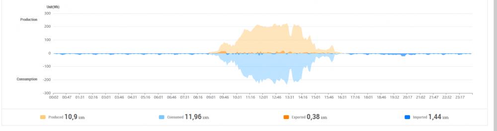

Buenos días, pregunta de novato... en una instalación con ds3-h y ecu-c tengo monitorización de las curvas de producción y consumo?
Buenos días,
Si, te proporciona esta con esos datos que comentas, la cual "dibuja" a partir de las lecturas de los toroidales:
Archivo adjunto 28986
Y luego esta otra, solo con la curva de generación solar y donde puedes revisar esa generación panel a panel; esta la obtiene mediante la comunicación (zigbee) entre ECU y microInversores:
Archivo adjunto 28987

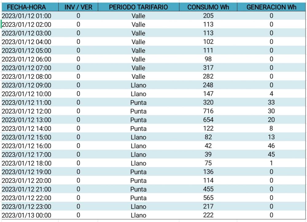

Buenos días rado!
Gracias por la información!
Ya he visto cómo que se puede descargar a excel el consumo registrado de ayer y que también se puede descarcar la medición programada de la lectura del contador, pero la duda continúa siendo la misma: ¿me van a facturar el excedente vertido a la red?
En la excel del consumo registrado de ayer me salen unos vertidos por excedentes (Generación según la excel) de 1.013 wh que no tengo claro que no los vayan a facturar. No se cómo convertir la excel en imagen para subirla al foro.
En la lectura programada ayer del contador en ningún momento salió una potencia negativa que indicase que se estaba vertiendo a la red.

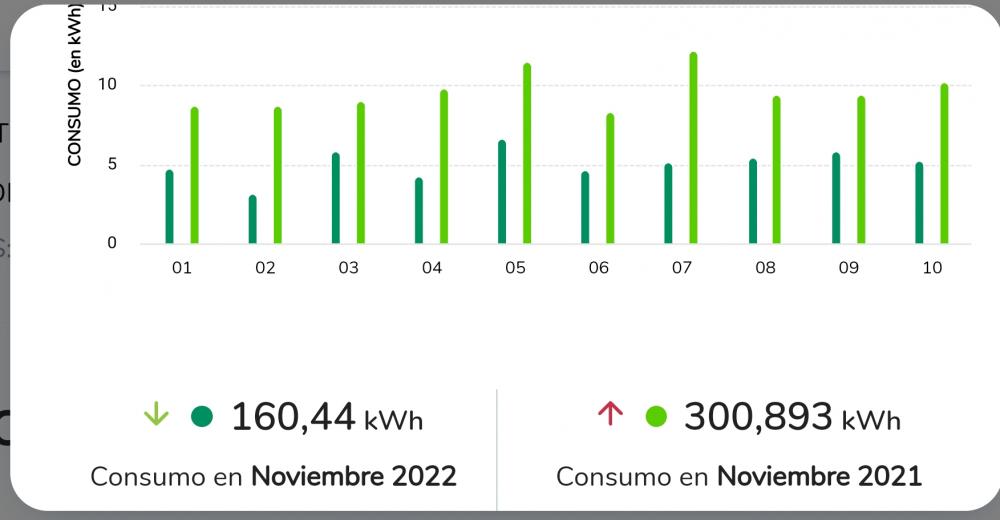

A mi no me han cobrado nunca lo que he producido (Alicante).
Mira la gráfica de consumo de noviembre de 2022 y 2021 (se nota las 2 placas solares)
