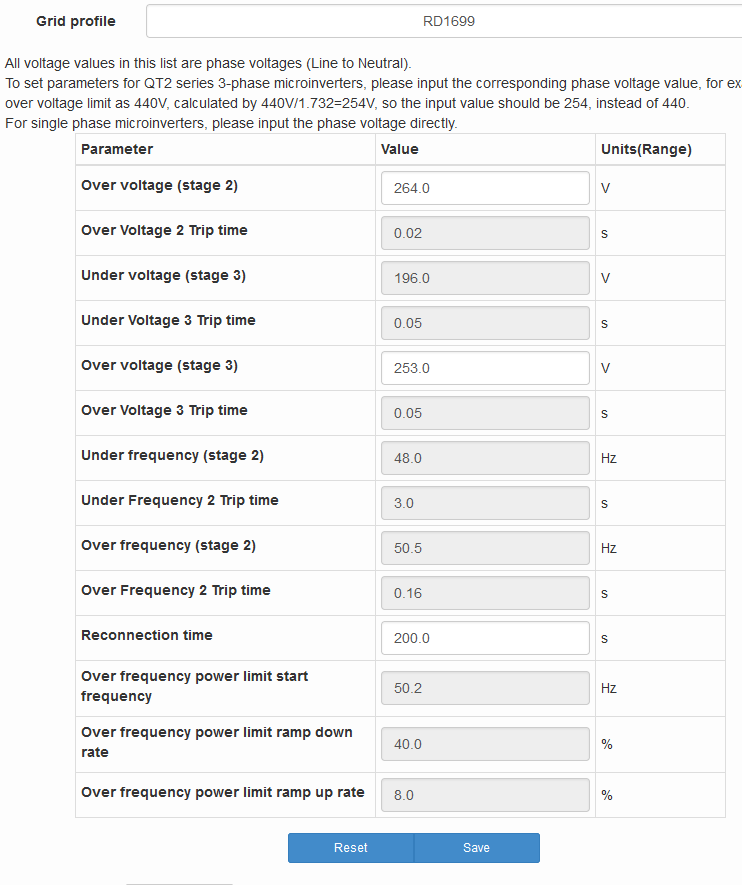

A lo mejor sin la ECU no te dejan legalizar, porque sin ella no vas a poder cargarles a los micro-inv el codigo de red que aplique en cada país. Aquí se basa en el RD 1699 y tiene esta pinta cuando entras en la ECU para configurarlo:
Archivo adjunto 28957
Que los micros funcionan sin ECU, si y los riesgos frente a las personas se minimizan instalando un cuadro de protecciones adecuado, pero a efectos legales no se yo si te lo darán de alta por muchos certificados del inversor que presentes, porque no sabes que codigo de red tiene aplicado cuando viene de "fábrica".

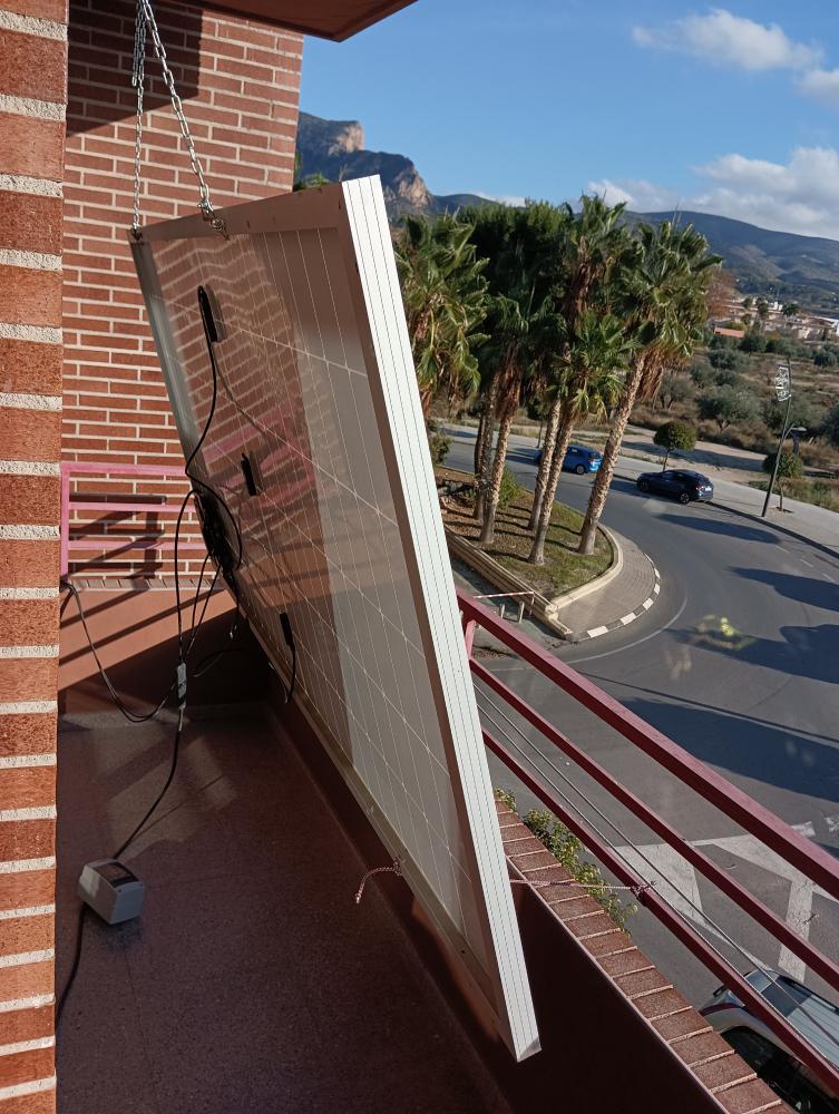

Aquí tienes una de las placad, con el microinversor justo detrás de la placa, aprovechando el hueco del marco. En el suelo, una caja estanca con 2 protecciones (magnetotérmico y diferencial), que aunque no es necesario 100%, es muy recomendable.
La otra placa está igual pero en otro balcón
Archivo adjunto 28972

Qué guay! Algo así le digo yo a mi hija que que se instale, pero en el antepecho del balcón.
Con esa inclinación, que es prácticamente perpendicular al sol no me extraña que le saques la potencia que me dices. ¿No te perjudica la sombra de la barandilla?
¿Lo del fondo es la Serra Grossa?
