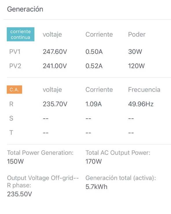

Recientemente he instalado un inversor sofar hyd 5000ep con 2 strings de 6 placas/string de marca JA solar 460w, todas en la misma orientación. He observado que el string 1 aún teniendo parecido voltaje e intensidad al 2, la potencia generada cae a la mitad o menos respecto al string 2. He cambiado un string por otro y sigue pasando igual en el 1.
Quería saber si es normal.

Desconozco estos inversores. Te he enlazado el hilo para que veas que a alguien más ha tenido problemas, pese a estar teóricamente dentro de los límites de las especificaciones.
No parece normal por lo que refleja la captura de pantalla que has adjuntado.

La captura que pones es rara, porque el voltaje y la intensidad es similar, pero después la potencia no cuadra en el primer string.
¿Puede ser que tengas puesto el vertido cero?
Se me ocurre que el string 1 sea el primero que sacrifica potencia para no verter a la red.

Buenas, si tengo puesto “anti reflux control: enable” y “reflux power: 0kw”. Pero se me hace raro porque no debería cargar la batería que está al 20% a tope? A parte de que la casa está casi siempre demandando más potencia de la que me generan estos días lluviosos y nublados. Mañana pruebo a quitar el vertido 0 a ver.
