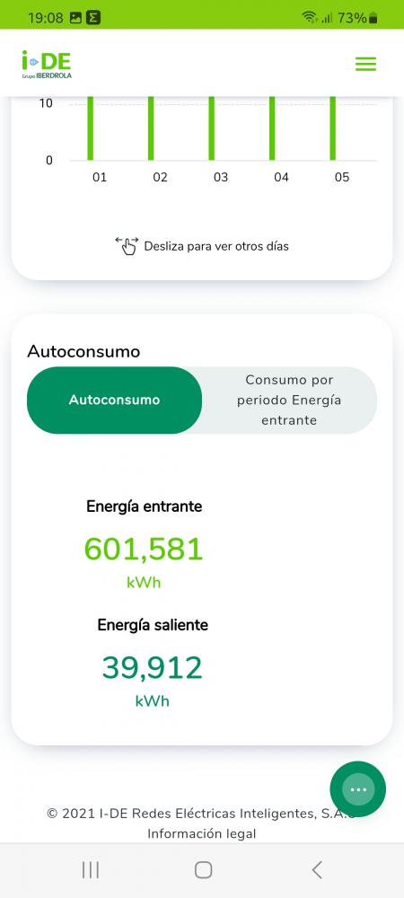

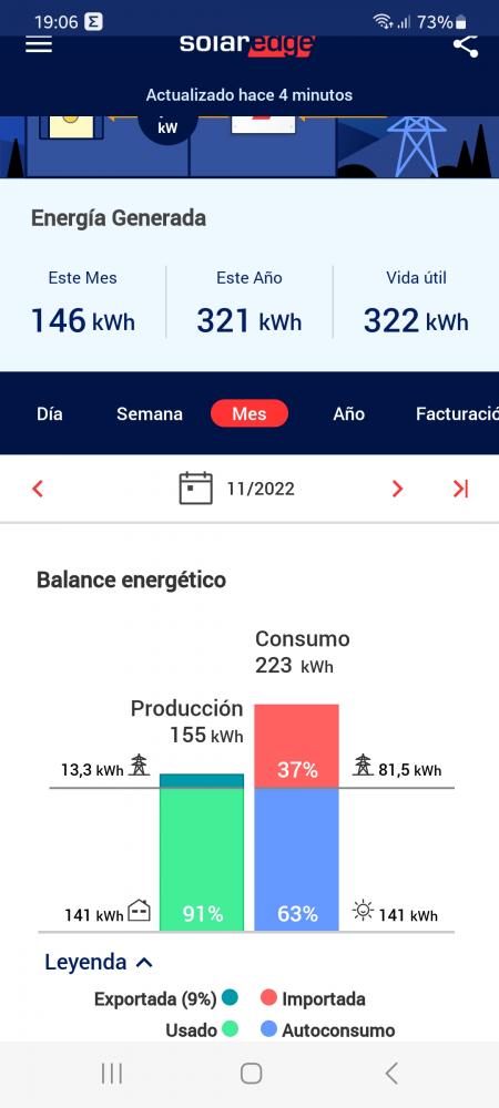

Hola a todos. El 18 de noviembre me autorizaron la modalidad de autoconsumo y el 26 comencé a verter a la red, de manera que aún no me ha llegado la primera factura. Ahora bien, me sorprende lo siguiente:
El inversor que he instalado me da unas lecturas de consumo y autoconsumo que no se corresponde con las de la página I-DE ni con las de Iberdrola. Por ejemplo, el 6 de diciembre la aplicación del inversor (SolarEdge 6000 W) dice que he consumido, entre producción y electricidad venida de fuera, 9,3 Kwh. Iberdrola asegura, por el contrario, que son 29,17. Al día siguiente, la aplicación dice que el consumo total ha sido 15,1, mientras que I-DE dice que han sido 26,89 Kwh.
¿Alguien sabría decirme el motivo de este desfase?

Subo aquí captura de pantalla de la aplicación del inversor y la de I-DE. Son los datos relativos al mes de noviembre, donde queda patente el enorme desfase, incluido el de la energía vertida.

Ten en cuenta que tanto el medidor de i-de como el del inversor puede estar defectuoso o mal configurado. Desde tu punto de vista cual es la medición correcta?
Con esta pregunta me refiero a que la diferencia entre gastar 200kwh y gastar 600kwh es una barbaridad por lo que claramente uno es incorrecto. No se que vivienda tienes ni que equipo eléctrico tienes pero es bastante sencillo saber cual es la incorrecta. Mi vivienda tiene un consumo mensual en un mes "frio" como diciembre de unos 1000kwh, totalmente eléctrica.
Por lo tanto, todo eléctrico en la vivienda? tamaño de la vivienda? zona? etc... 200kwh me parece poco consumo en noviembre para haber instalado un inversor 6kw.
Sí, lo tenemos todo eléctrico. Vivimos en el norte de Extremadura. Y, sí, nuestro consumo en los meses fríos ronda los 1.000 Kw.
Está claro que es el inversor el que marca mal. Ya quisiera para mí un consumo de 200 Kw en invierno :)

Pues creo que sí. Porque además he observado que las curvas de consumo se adaptan sospechosamente a las de producción, al igual que los picos. Y ya sería mucha casualidad que consuma más justo cuando más produzco.
Re: Discrepancia de lecturas inversor vs. Iberdrola
A mi me pasaba algo parecido, las curvas de consumo y producción eran paralelas y muy cercanas una de la otra y resultó ser que la pinza toroidal estaba puesta en el cable incorrecto. En cuanto lo cambié, gracias a este foro, empezó a medir correctamente

Hola, disculpa el retraso en contestar. He estado fuera durante las Navidades, y las mediciones de I-DE (12 kw/h de excedentes) me parecen razonables. Las del inversor son tan surrealistas que ni las comento.
Estoy por hablar con el instalador, a ver si como dicen por aquí la pinza toroidal está en el cable incorrecto.
No te hace falta el instalador, sólo tienes que cambiar la dirección de la pinza.. No tocas ningún cable, con lo que no hay riesgo de descarga eléctrica......Suelen llevar una flecha que indica el sentido... Abres el clip de la pinza, le das la vuelta y la vuelves a cerrar...
