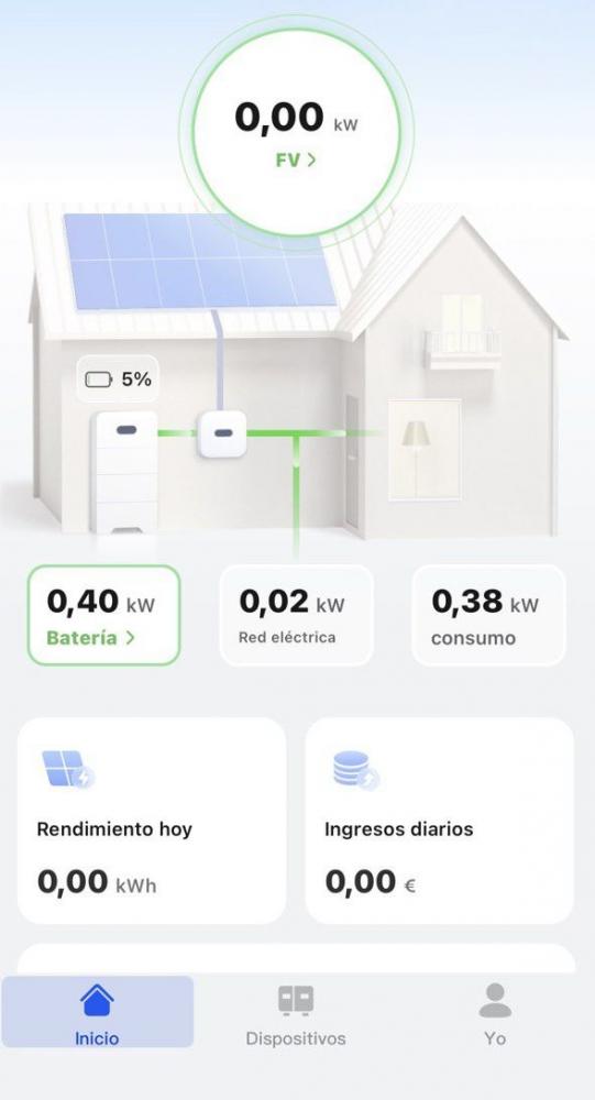

El problema (si es que es un problema) que tengo es que el tráfico de energía a y hacia la red general casi nunca es cero, y a veces funciona contra natura. Me explico. En la siguiente captura podéis ver al sistema que está enviando energía desde la batería, pero una parte (0.02 kw) la está mandando a la red
Archivo adjunto 28843

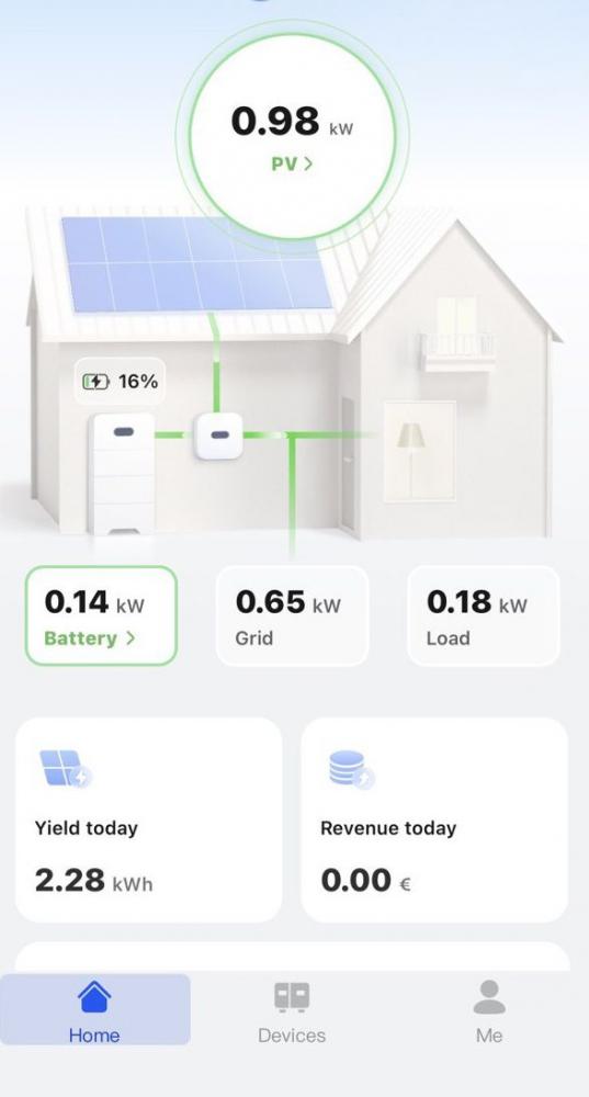

Aquí, otro tanto. Tengo 0.98 kw de las placas y, para una carga de 0.18 kw, esperaría que todo se fuera a las baterías, pero la mayor parte se deriva a la red.
Archivo adjunto 28847

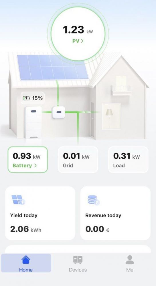

Y aquí otra, donde tengo excedentes, pero no va todo a la batería, sino que una parte no despreciable se va a la red.
Archivo adjunto 28845

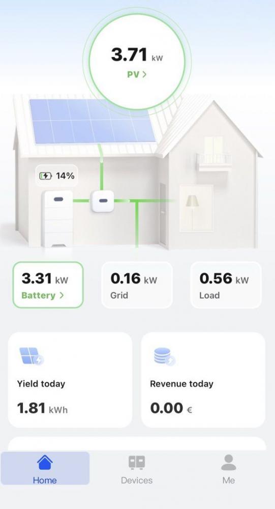

y aquí, al revés, se está cargando la batería pero toma una cantidad, aunque pequeña, de la red.
Archivo adjunto 28846

Es totalmente normal.
Tened en cuenta que son 3 sistemas, las placas, las baterías y las cargas de la casa, "compitiendo" o "cooperando", ya cómo queráis verlo.
Las placas pueden estar generando 2kw y pasa un nube y de pronto pasa a generar 1kw, y el inversor tarda unos segundos en ir ajustándolo. Mete en la ecuación la la cargas, que también son dinámicas, y de un momento a otro salta el termo, enciendes el lavavajillas, etc...
Los datos en la app FusionSolar se refrescan cada 5 o 10 minutos por lo que puede dar la sensación de que se esté mucho tiempo en esa situación, pero la realidad es que el inversor ajusta bastante más rápido; la mayor parte del tiempo con pocas decenas de watios (en ambos sentidos)

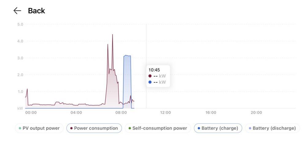

Y hablando de baterías, hoy he visto una cosa que también desconocía de las Luna2000. Cuando llevan un día o así descargadas (al 5% en mi caso), se cargan ellas solas de la red eléctrica a unos 3.3 kwh hasta llegar al 20%, para luego descargarse según la demanda del sistema. Y en las estadísticas no aparece como potencia consumida tal carga.
Archivo adjunto 28853
Re: Instalación de 5 kwh con inversor Huawei + Luna2000 10 kwh: dudas gestión de excedentes por parte del inversor
Eso es normal y depende de una serie de parametros a los que se puede acceder desde
dispositivos---->dispositivo conectado---->Bateria----> menu ...--->ajustes de parametros---->
Modo de operacion
Cuando la bateria baja de un limite se carga desde red hasta recuperar el limite fijado
