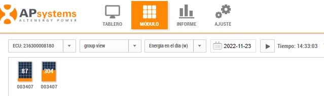

2- Datos de producción panel a panel (si que necesita comunicación con los microinversores; actualización cada 5 min aprox):
Archivo adjunto 28834
En esta última puedes ver como el micro terminado en 220 gestiona una de sus entradas con sombras, estando el otro panel produciendo "normalmente".
