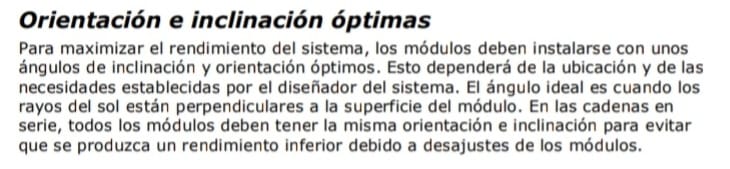

quadro
Tienes derecho a denunciar, pero repito si en el contrato no te pone que va en una estructura de 30º que es lo que hicieron mal?
Archivo adjunto 28814
Re: Problemas con la instaladora
Mochuelo
jajaja, perdona que me ría, eso no te sirve de nada, porque han cumplido al 100% lo que has puesto, el sol se mueve durante todo el año, por lo tanto es IMPPOSIBLE que los rayos de sol estén perpendicular a la superficie del modulo, en invierno lo tendrás mal y en verano lo tendrás perpendicular unas horas al día.
En este foro se esta llenando de instalaciones mal realizadas o simplemente no están cumpliendo con las expectativas de los clientes, en tu caso es esto ultimo. Ojalá te informaras antes de como funciona una planta solar para prevenir este tipo de malentendidos
