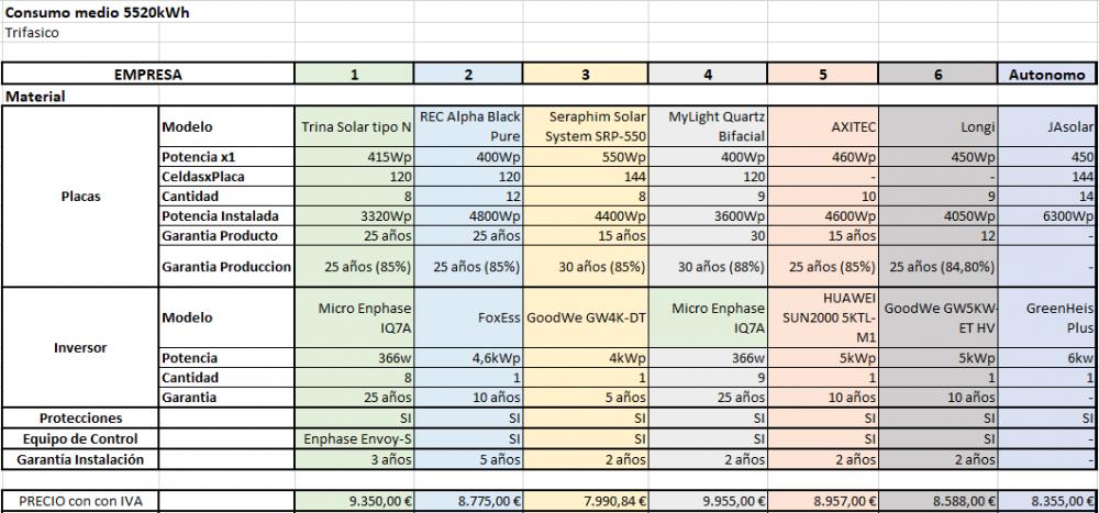

Vivo en la provincia de Barcelona, en una casa aislada, la orientación del tejado es SE y una inclinación de 20º. No tengo sombras.
Actualmente mi consumo medio está en torno a los 3200kWh pero dado que hace menos de un año que vivo aquí, en realidad no estoy usando todo lo que debería, tengo que instalar 2 Aires acondicionados, un lavavajillas, una vitrocerámica etc (Además en verano conecto otra nevera en el jardín y la bomba de una piscina de quita y pon, aunque esto ya está incluido en ese consumo medio)
¿Qué opináis de los materiales y del precio? ¿Creéis que los 5520kWh son muchos, justos o pocos?
Tengo en mente poner batería a futuro por lo que a todos ellos se lo he pedido.
Por otra parte mi instalación es Trifásica
La cuestión está en que he sobredimensionado mi instalación hasta los 5520kWh y eso es lo que he pedido a todas las empresas que me han facilitado el presupuesto.
No me preocupa tanto el precio como la robustez del diseño, no quiero tener problemas
Mi idea es obviamente que la instalación pueda ser ampliable a futuro (a saber del tema coches eléctricos y demás cosas que llegarán a futuro).
A continuación os dejo una captura con la comparativa entre empresas, he borrado el nombre de las mismas (no sé si el foro lo permite) aunque de ser así no tengo problema en publicarlo.
