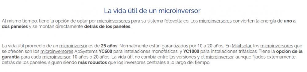

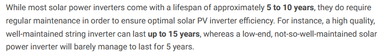

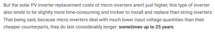

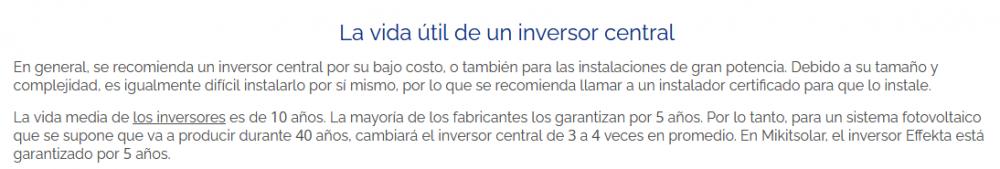

Gracias por la información acerca de que los inversores centrales se averían a los pocos años, y uqe los microinversores duran mucho más. Como instalador imagino que tendrás acceso a información sólida que respalda esa información. ¿Te importaría indicar el estudio o razonamiento en el que se basa?
¿Por qué es más barato cambiar un microinversor?, Aa priori la mano de obra de subir a la cubierta, desmontar el panel, etc. encarece el asunto, y los microinversores también tienen precios considerables. ¿me equivoco?
Paz. No pretendía sentar cátedra, si ha sonado así, mis disculpas porque no soy ningún experto. Pero en su día leí mucho cuando me debatía entre un SolarEdge o mis APS y de ahí vienen mis afirmaciones.
Dejo una serie de enlaces donde confirman que la vida media de la mayoría de inversores centrales es de unos 10 años, y los microinversores suelen tener el doble o más expectativa de vida
https://www.solarmango.com/ask/2015/...lar-inverters/
https://www.greenmatch.co.uk/blog/20...cement-cost-uk
https://www.mikitsolar.es/blog/la-vi...nversores-n264
Archivo adjunto 28798
Archivo adjunto 28799
Archivo adjunto 28800
Archivo adjunto 28801
En el tema económico tienes razón en que suelo pensar en instalaciones que se hace uno mismo (es mi caso) y no he tenido en cuenta el coste de la mano de obra, que quizá equilibre más los costes
Re: MIcroinversores Vs Inversor?
Muchas gracias por la información. Si lo he entendido bien razonan que por trabajar a tensiones más bajas son más fiables. Personalmente creo que la fiabilidad depende del diseño y la calidad y dimensionado de componentes y no de la tensión de trabajo. Los microinversores chinorris, trabajan a tensiones bajas y suelen morir en poco tiempo, por un diseño deficiente o componentes mal dimensionados o de baja calidad.
También me sorprende que aseguren que los microinversores pueden llegar a durar 25 años. Enphase se fundó en el 2006 y APS en 2010, así que como pueden saber que duran 25 años ¿?
