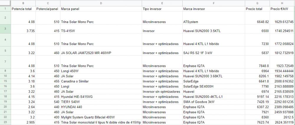

Solamente nos ha ofrecido APS un instalador y el precio es bastante competitivo comparado con el resto, pero me tira un poco para atrás que de bastantes presupuestos nadie más los utilice, por temas de mantenimiento o expansiones futuras.
En tema precios, con microinversores los presupuestos son sensiblemente más altos, supongo que por el sobrecoste de Enphase.
Archivo adjunto 28825
Suele pasar que casi todos los presupuestos con inversor central van con Huawei (incluso lo que informan al instalador que quieren poner baterías) y lo que llevan microinversores llevan Enphase. APS tiene 10 de garantía ampliable a 20 así que no son unos microinversores del Aliexpress que duran 2 semanas.
¿Por que pocos instaladores los presupuestan, entonces? Pues habría que preguntarles a ellos pero viendo la cantidad de presupuestos con baterías e inversor Huawei ya te puedo decir que muchas empresas instaladoras no buscan la instalación con mejor relación calidad precio si no la mejor instalación para su cuenta de resultados.
