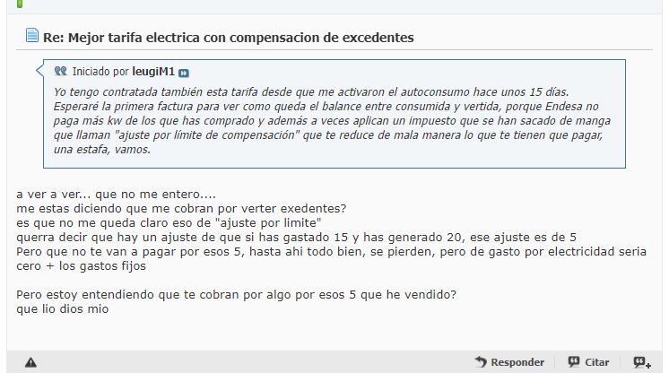

hablan de un ajuste por limite de compensacion , pero creo que o no me entero o algunos lo leen mal o yo lo estoy leyendo mal
Puede POR FAVOR alguien que este cobrando exedentes desde hace un tiempo aclarar esta duda...
Sigo sin entenderlo, si me sobran X kilowatios y ya no me pueden compensar mas de la energia, como me van a cobrar a mi por eso?

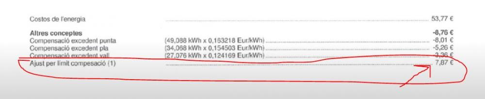

Esa "parte"de factura no se entiende, habría que ver la factura completa y que significa ese (1) , porque por indicar podría indicar que es lo que se deja de compensar por pasarse de excedentes, yo en Julio tuve más excedentes que lo que consumir, por lo tanto le regalé a la comercializadora X euros, podría ser algo parecido.
Lo dicho, factura completa para poder analizarla

A ver, grosso modo hay 3 tipos de compensación de las comercializadoras:
1) Las que compensan todos los términos de la factura, incluida la potencia
2) Las que sólo compensan el término de energía, pero no se diferencian los períodos (P1, P2, P3)
3) Las que sólo compensan el término de energía, en cada periodo por separado
En todas ellas, lo normal es que primero te pongan en negativo el total de lo que has generado sin tener en cuenta ningún límite de compensación, y después te pongan en otro apartado un importe positivo que se corresponde al importe de lo anterior que no puedes compensarte (lo que estás regalando, salvo que tengas batería/hucha virtual).

Si, so habia visto, lo de POSITIVO en lo que no te compensa
pero estan dando a entender a las personas que ese positivo te lo cobran
Ejemplo:
generas 20 euros, gastas 15 euros, Te sobran 5
en ves de cobrarte la factura a CERO y perder 5 , Te cobrarian 5 euros a TI, que estas generando....
Lo he visto en este foro y la verdad si no es cierto, no se porque lo dicen

No dan a entender nada, es la forma correcta de facturar sin que pierdas la información de cuánto has generado en total y cuánto de eso no tiene derecho a compensación.
Cuando se da el caso contrario, por ejemplo que te hacen un descuento del -20% en la energía consumida, pues tienes por una parte el total consumido y otra línea en negativo con el importe del descuento.

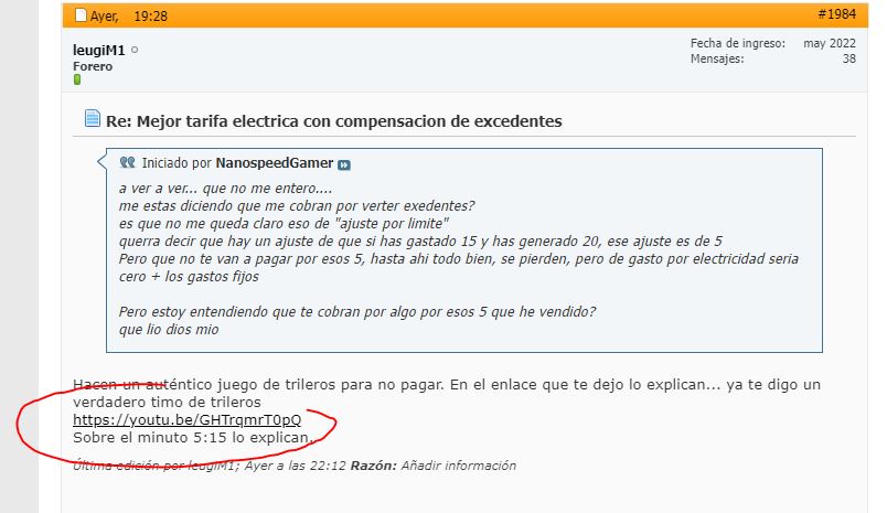

Pues llamame torpe pero en este hilo este tipo habla claramente que "a veces se inventan un impuesto etc..."ajuste por límite de compensación"
además te dejan un video donde un tipo dice que le han cobrado 8 euros por verter exedentes y otro tipo lo corrobora
de ahi mi duda y esperando que personas que lleven tiempo recuperando de los exedentes confirmen si es asi y que es ese "ajuste por límite de compensación"
Que yo pienso que no es mas que lo que no te han pagado porque has vendido mas de lo que te pueden descontar pero ya te digo, en ese hilo que te dejo lo estan hablando asi tal cual y al menos a mi me genera esa duda

Es posible que sean peajes que no son compensados por los excedentes
Re: Te cobran un % por dar exedentes? Unos dicen SI y otros NO, en que quedamos?
En ese video creo que se está refiriendo en concreto a una factura de la tarifa Simply de Endesa
