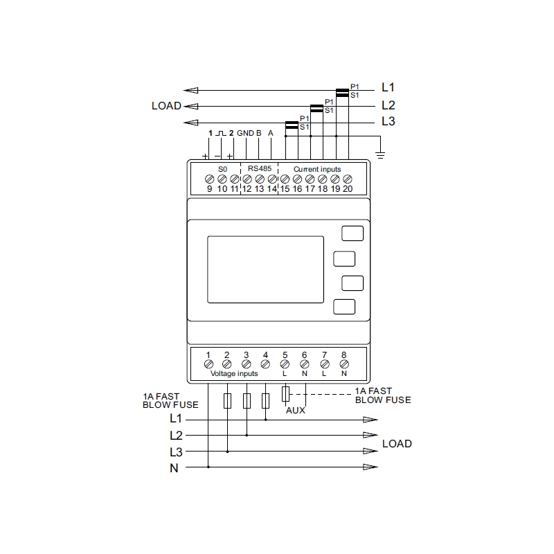

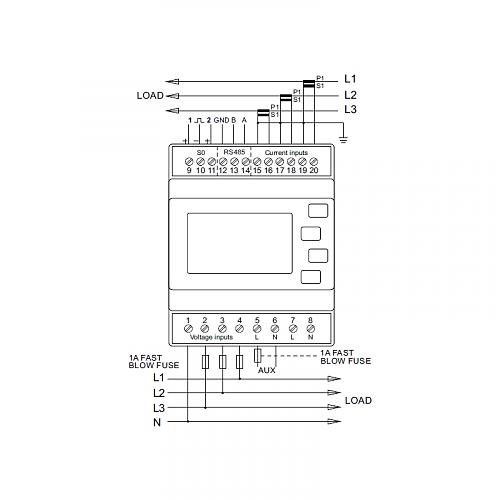

He montado un Deye Sun 6k G3 trifásico (400V) con un autotransformador para una vivienda trifásica a 220V (sin neutro). La monitorización, es mediante un Eastron SDM630MCT.
Aunque está todo conforme. Imagino que por la discordancia de tensiones e intensidades, no me realiza la monitorización, quedando todos los datos en 0.
¿Alguna alternativa para realizar la monitorización?
Esquema. Para la alimentación he usado dos fases en lugar de fase-neutro, por razones obvias.
