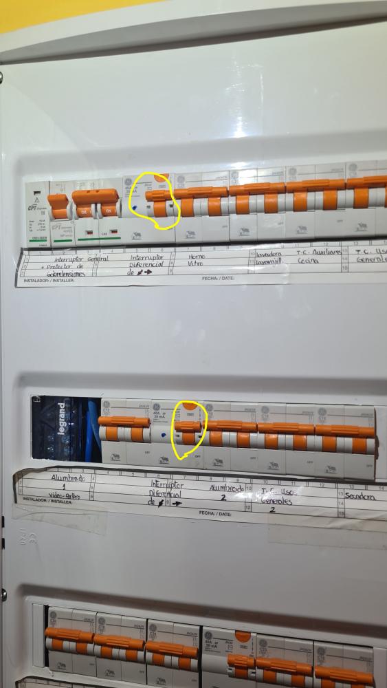

Es importante saber si lo que se disparan son magnetotermicos o diferencial y en que cuadro tiene lugar. Una foto en la que marques los equipos que se disparan ayudaria bastante.
Los magnetotermicos se disparan por sobrepasar la intensidad de corriente al valor calibrado, mientras los diferenciales es porque hay un escape de mas de 30 mA a tierra.
Los diferenciales se ditinguen porque llevan un botoncito que suele poner test.
Tampocos nos indicas la potencia de tu equipo de aerotermia. Los equipos de aerotermia suelen presentar picos, en determinadas circunstancias, como cuando tiene lugar el calentamiento del ACS, y mas si por ser la temperatura exterior muy baja disminuye el rendimiento de los compresores y llegan a entrar las resistencias de apoyo.

Hola de nuevo. Después de diez días de calma, hemos vuelto a las andadas. Ayer saltó la luz a las nueve de la noche, y de nuevo a las cuatro de la madrugada. Los interruptores que saltan son del cuadro de la casa, los que marco en la imagen. Efectivamente, son diferenciales.

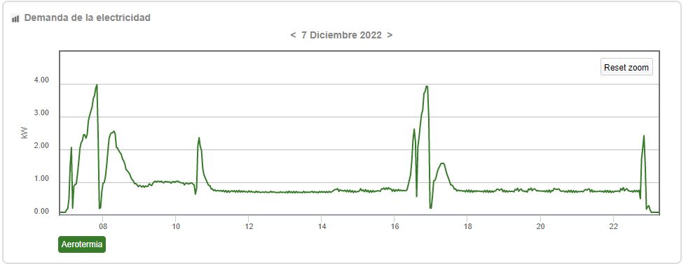

La aerotermia origina picos de consumo muy elevados en determinados momentos, en especial al calentar el ACS, y que ademas se incrementas si se tienen activadas las resistencias de apoyo y se pretende elevar la temperatura del agua del deposito.
Puedes ver la monitorización de mi equipo, donde tengo desconectadas las resistencias citadas.

Por cierto la potencia real consumida hay que obtenerla multiplicando el valor de la grafica por 1,17

Yo empezaría por cambiar esos diferenciales por unos de tipo A y si puede ser, sumerinmunizados. No te puedes imaginar la cantidad de falsos saltos que pueden dar los diferenciales de tipo AC (que diría que es el que tu tienes) con máquinas con fuentes conmutadas, placas inverter, etc.
Re: Instalación nueva y cortes nocturnos de luz
Hola. Algo así me ha dicho el del servicio técnico de la aerotermia. Hemos estado chequeando el diferencial que protege la misma, y en su opinión la aerotermia no es la causante de los cortes de luz. Él apunta a una derivación en alguna luminaria externa, y me ha aconsejado que desconecte los magnetotérmicos de forma selectiva hasta dar con el fallo. También me ha explicado que los diferenciales de 30 ma son extremadamente sensibles, que cuando él empezó tenían bastante más tolerancia y no saltaban tan fácilmente.
Lo que sí le choca es que salten dos a la vez.

Estoy haciendo las pruebas que me recomendó el técnico de la aerotermia y el resultado es el siguiente: cortando al acostarme el magnetotérmico de la secadora ha dejado de saltar el diferencial de esa fila (la del medio). Cortando los tres interruptores que van a la derecha del diferencial de arriba, llevo dos o tres días sin disparos. Cuando esté seguro de que no vuelven a producirse, iré eliminando hasta dar con la línea culpable. Me parece que si hago todo esto antes de llamar al electricista este irá más sobre seguro, a ver si da con el p*to problema.

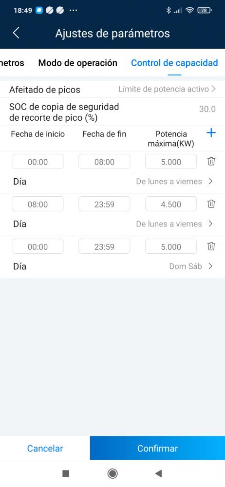

Quien tenga inversor Huawei y baterias puede programar las baterias para que corten los picos que sobrepasen la potencia contratada, aportando ellas el exceso de potencia.
Aqui pongo un ejemplo con la potencia diurna limitada a 4,5 kW y la nocturna y fines de semana a 5,0 kW.
