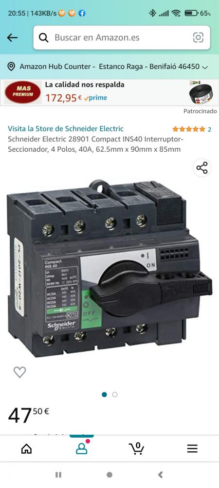

Hola! Hoy han vendido de Iberdrola a subirme la potencia y se han negado porque no tengo un diferencial instalado después del contador, debe ser una nueva ley que ha salido este mes, me parece un puto cachondeo q estando todo aprobado por industria desde hace 7 meses ahora vengan con estas. Alguien sabe algo? Que tipo de diferencial tendría que poner. Estoy ojiplatico. Un saludo
Re: Diferencial después contador digital
Si, ahora les a dado por aplicar esta ley del 2014. Es un disyuntor que esta en Amazon por 47 euros.
La verdad que es por su seguridad, pero tendrían que ser la distribuidora quien lo instalara, pero al ir entre contador y vivienda pues es cosa nuestra el ponerlo como una protección mas de la vivienda.
Archivo adjunto 28741

Se puede instalar un seccionador de 3 o 4 polos para una acometida monofasica?? Lo digo porque la serie Compact INS de Schneider solo tiene 3 o 4 polos.
