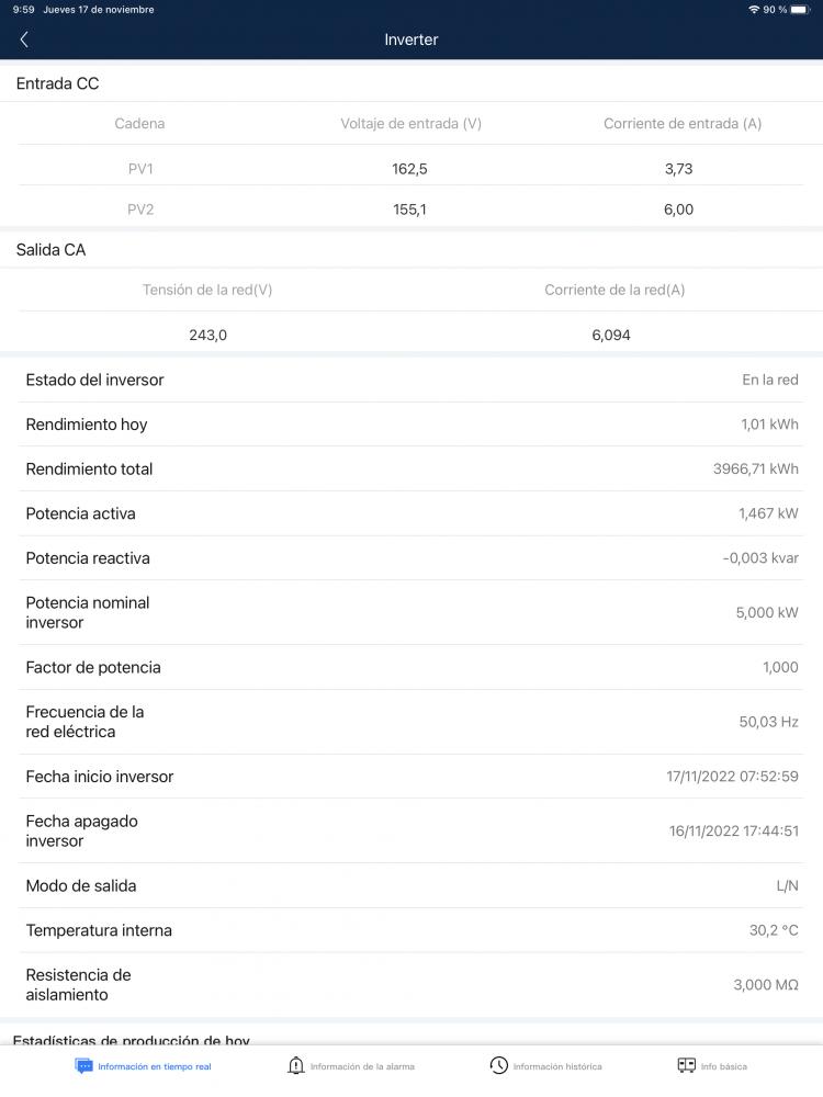

Hola, estoy montando una instalacion en casa con paneles ja solar, e inversores huawei, he visto videos de gente que tiene aplicaciones en pc en la cual gestionan la planta, y pueden ver en tiempo real datos como el voltaje actual de cada linea de paneles y amperios, me gustaria poder obtener esos datos, vosotros sabeis como puedo hacerlo???

En el PC no se, en la app Fusión Solar lo puedes ver. Ahora mismo no te puedo decir exactamente donde porque está inactivo y no da datos, pero te copio una captura de hace una semana y verás la info que da.
Archivo adjunto 28705

esta opcion me sirve, lo que pasa es que tiene bastante demora no??? no es a tiempo real, esto mismo lo puedo ver accediendo de manera local al inversor y verlo en tiempo real???
Re: Aplicacion para ver voltaje y amperios de los paneles solares
Si, accediendo al wifi que genera el inversor y lo ves en tiempo real.

Perfecto, muchas gracias
