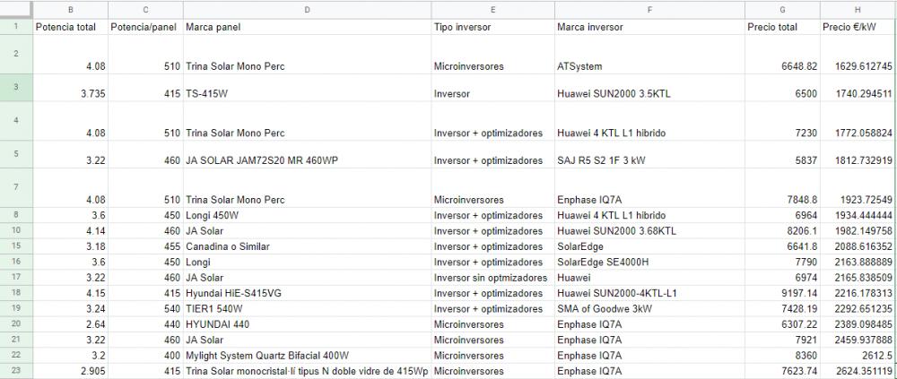

    Soy bastante nuevo en los sistemas fotovoltaicos y estoy tratando de decidir qué sistema usar en nuestra casa. Tenemos algunos presupuestos para instalar paneles solares en casa, que está parcialmente afectada por algunas sombras de un árbol frente. No es nuestro árbol, sino uno plantado por el Ayuntamiento, por lo que hay muy poco que podamos hacer al respecto.
    Nuestro consumo de energía anual es de alrededor de 4400 kWh, y en base a eso, nos han dado varios presupuestos que hemos ido descartando hasta quedarnos con 3:
    Producción Paneles Inversor Precio
    a) 4.08 kWP 8 x Trina Solar Mono Perc 510kWp 4 x APSystem (1 microinverter every 2 panels) 6648 €
    b) 2.905 kWP 7 x Trina Solar N-type 415kWp 7 x Enhase IQ7A 7623 €
    c) 3.18 kWP 7 x Canadian 455 kWp 1 x SolarEdge + 7 optimizers 6642 €
    Mi primera duda es si realmente vale la pena optar por los microinversores en lugar de usar optimizadores, ya que parecen funcionar igual. ¿Me equivoco?
    Mis otras preguntas son si APSystem competiría con Enphase en términos de calidad y rendimiento, y si vale la pena optar por esa opción o sería una mala elección en términos de posibles problemas.
    No sé si importa, pero mi idea es recopilar datos del sistema fotovoltaico para alimentar a Home Assistant y encender/apagar dispositivos y aire acondicionado en casa en función de la producción de los paneles solares.

    Ya hemos cerrado la ronda de pedir presupuestos y realmente hay una gran diferencia entre el coste con microinversores o inversor + optimizadores. Os adjunto lo que nos han ofrecido, a ver qué os parece:

    Cita Iniciado por tedi Ver mensaje
Nombre: 2022-12-05 16_08_02-Window.jpg
Visitas: 275
Tamaño: 71,2 KB
    Sería interesante también que pusieras en otra columna el IVA que te cobra cada una.
    Hay algunos presupuestos que pueden parecer más competitivos que otros porque te ponen un IVA del 10% y te puedes llevar un susto más tarde.

    Cita Iniciado por vatiopicopala Ver mensaje
    Pues los he revisado y todos tributan un 21% de IVA.

    Te entiendo Vipper. Nosotros pasamos un calvario con la reforma de nuestra vivienda, aún eligiendo uno de los presupuestos más caros porque nos transmitieron más seriedad y profesionalidad y aún así hemos estado 2 años persiguiendo al constructor, arreglando un montón de cosas nosotros, con el equipo de climatización sin funcionar y a punto de ir a juicio.
    Nosotros a la hora de evaluar presupuestos hemos descartado bastante rápido no pocas empresas instaladoras porque de buenas a primeras ya no nos daban confianza. Por ejemplo, todas las que nos decían que teníamos subvención de Next Generation asegurada o los que nos contaban que no era tan importante que tengamos sombras en el teajdo (tenemos un árbol que nos da sombra casi todo el día en varias partes).
    Al final nos hemos quedado con las 3 empresas que más profesionales nos han parecido y de ahí hemos elegido las que nos instalan con mejor relación calidad/precio. En cualquier caso, no es un proceso muy fiable ya que al final estamos eligiendo una empresa por las sensaciones que tenemos con los comerciales, que pueden ser muy profesionales y luego la instalación ser una chapuza; o al revés.
