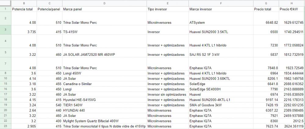

Soy bastante nuevo en los sistemas fotovoltaicos y estoy tratando de decidir qué sistema usar en nuestra casa. Tenemos algunos presupuestos para instalar paneles solares en casa, que está parcialmente afectada por algunas sombras de un árbol frente. No es nuestro árbol, sino uno plantado por el Ayuntamiento, por lo que hay muy poco que podamos hacer al respecto.
Nuestro consumo de energía anual es de alrededor de 4400 kWh, y en base a eso, nos han dado varios presupuestos que hemos ido descartando hasta quedarnos con 3:
Producción Paneles Inversor Precio
a) 4.08 kWP 8 x Trina Solar Mono Perc 510kWp 4 x APSystem (1 microinverter every 2 panels) 6648 €
b) 2.905 kWP 7 x Trina Solar N-type 415kWp 7 x Enhase IQ7A 7623 €
c) 3.18 kWP 7 x Canadian 455 kWp 1 x SolarEdge + 7 optimizers 6642 €
Mi primera duda es si realmente vale la pena optar por los microinversores en lugar de usar optimizadores, ya que parecen funcionar igual. ¿Me equivoco?
Mis otras preguntas son si APSystem competiría con Enphase en términos de calidad y rendimiento, y si vale la pena optar por esa opción o sería una mala elección en términos de posibles problemas.
No sé si importa, pero mi idea es recopilar datos del sistema fotovoltaico para alimentar a Home Assistant y encender/apagar dispositivos y aire acondicionado en casa en función de la producción de los paneles solares.

Re: Ayuda para decidir entre microinversores Enphase, microinversores APSystem o microinversores + optimizadores SolarEdge
Ya hemos cerrado la ronda de pedir presupuestos y realmente hay una gran diferencia entre el coste con microinversores o inversor + optimizadores. Os adjunto lo que nos han ofrecido, a ver qué os parece:
Archivo adjunto 28824
Pues que has pedido presupuestos para dar tomar y repartir pero no hay ninguno que se pueda catalogar de ganga precisamente. Supongo que la instalación es especialmente complicada por acceso al tejado o grado de inclinación de este, de hay el elevado precio de casi todos.
Veo que los has ordenador de mejor a peor precio por Kwp así que la elección entre todos los que tienes la veo fácil; el de APS y paneles Trina es para mi claramente el mejor.
Algunos de Enphase (teniendo la opción de APS o Hoymiles) a 2,5€/kwp me parecen de vergüenza.
Sería interesante también que pusieras en otra columna el IVA que te cobra cada una.
Hay algunos presupuestos que pueden parecer más competitivos que otros porque te ponen un IVA del 10% y te puedes llevar un susto más tarde.

Pues los he revisado y todos tributan un 21% de IVA.
