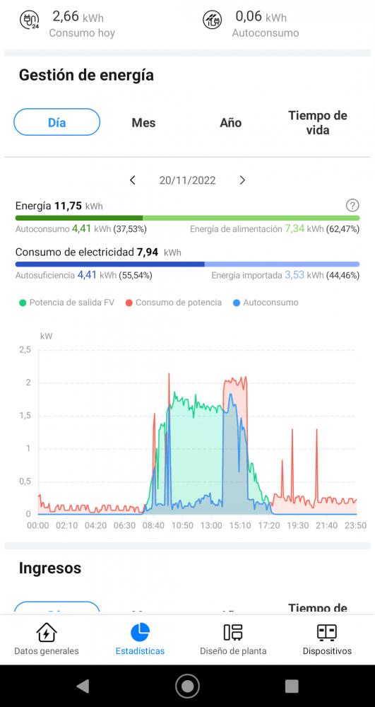

Buenas,
Desde hace muchas semanas observo que la gráfica de mi producción fotovoltaica no tiene forma de campana como debería en días soleados. Me da la impresión de que hay algo que no funciona bien, una especie de "tope" que cuando se alcanzan unos 1,8kWh, baja la producción hasta 1,6kWh (más o menos), para luego volver a subir... y así sucesivamente. Una oscilación que la empresa instaladora me dice que es normal, pero esto no me pasaba y me da mala espina, porque la curva de producción tenía forma de campana cuando me hicieron la instalación, y la ha tenido hasta aproximadamente hasta finales de septiembre.
Podría alguien decirme a qué se puede deber esta forma atípica de la gráfica de producción? Es algo normal en esta época del año?
Me huele raro...
Disculpad si ya hay un tema abierto con esta consulta, pero no lo he encontrado.
Muchas gracias!

todos los dias es así?
Tiene pinta de nublado

Buenas,
puede ser que el volcado de datos del inversor/medidor a los servidores esté siendo inestable.
En principio viendo tu gráfica yo no me preocuparía.
Igualmente ten en cuenta que la gráfica no será igual en distintas épocas del año, y que no será igual un día soleado, que uno nublado, que uno con sombras por nubes intermitentes.

Esa gráfica es de ayer, todo el día soleado, ni una sola nube, lo sé porque estuve todo el día en el porche, desde las 11:30h hasta las 17:00h. Vivo en el campo, sólo tengo una pequeña sombra de un poste de la luz. Tengo instalados 5kW de potencia, 7 paneles de 450W orientados al este y 4 al oeste (sé que no es la mejor or¡entación pero no tenía otra opción).
Pero todos los días soleados la gráfica es igual. No debería tener forma de campana? O al menos no tener esas "montañitas" entre las 10:30h y las 14:00h aprox?
Re: Gráfica de producción con altibajos. ¿A qué se debe?
El aire no es un cristal limpio transparente y perfecto, en él flota vapor de agua, polvo, cristales de hielo a más altura... Un día te puede parecer soleado pero puede haber nubes cirrus poco densas o la estela de algún avión, por ejemplo, que cree pequeñas variaciones en la luz del sol que llega al suelo. Claro que puede haber algún día con el aire muy limpio, pero la atmósfera es algo natural, contaminado e imperfecto. ;-)
Además, el seguidor MPPT, siempre va oscilando un poco arriba y abajo con el voltaje de los paneles para encontrar la mejor producción, y eso también crea pequeñas fluctuaciones. Si miras la producción en tiempo real, verás que cada pocos segundos siempre sube y baja algunos Watios.
Tranquilo, tu curva es normal, no tienes de qué preocuparte. :-)

Si la aplicación te lo permite obtén la curva de cada string a ver que hacen.

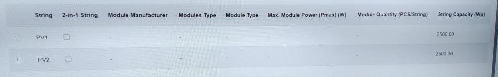

Aunque he visto esto:
Archivo adjunto 28753
Como si tuviese configurados dos strings de capacidad máxima 2500Wp, pero como dije, tengo 4 módulos de 450W orientados al oeste, y otros 7 módulos de 450W orientados al este. Desde mi ignorancia, pregunto, ¿es posible que la planta esté mal configurada y los 7 paneles orientados al noreste tengan un "tope" de capacidad máxima? 7 paneles de 450W serían 3150W, que sobrepasan los 2500W d capacidad máxima que marca la app. Le he preguntado al instalador pero aún no he recibido respuesta...

Creo que ese valor es solo informativo, no afecta al funcionamiento del inversor, incluso no hace falta tener nada puesto.
Para ver la grafica de cada string entra en la app, gestion de dispositivos, le das al inversor, luego a info historica y en tipo de señal pones tension y en punto de señalizacion marcas tension de entrada FV1 y FV2.
Y luego tambien sacas la de corriente y tambien FV1 y FV2.
Directamente la potencia de cada string no se puede ver.
Ojo con los postes de la luz, que hacen estragos... y posiblemente en verano no se te meta porque el sol está mas alto, y en invierno si, y por eso antes tenías campana y ahora no..
A mi me pasa, de noviembre a febrero se me mete un poste un rato, y hace estragos. Tambien me mosquee, hasta que me di cuenta. A partir de febrero ya no se mete, y la curva vuelve a tener forma de campana..
