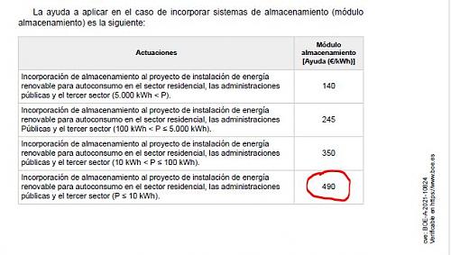

    No hay que olvidar que las ayudas Next incluian la posibilidad de subvenciones por las baterias y las ayudas tenian valores muy jugosos. Yo inclui en la instalación de mis 12 placas con una potencia pico de 5,4 kWp, dos modulos de 5 kWh Luna que con el controlador me costaron alrededor de 5500 euros.
    Tengo ya concedida por ellas una ayuda de 5050 euros, que espero cobrar en los proximos meses. Ya he amortizado el coste de las baterias no cubierto por la subvención. No creo que nadie ponga en duda la rentabilidad de la inversión, en estas circunstancias.
    Ciertamente los fondos para estas ayudas se agotaron en unos días, pero si se presentaran nuevas ayudas con estas caracteristicas, es para no pensarlo y preparar la documentación necesaria para pedirlas el mismo día en que se abra el plazo de presentación.
    Efectivamente, en esas circunstancias, vale la pena instalarlas.

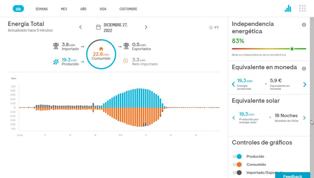

    Predeterminado Re: ¿Merece la pena una batería física?
    Hola Edubay95,
    Yo instalé la batería a la vez que las placas. En un principio no estaba convencido del todo de si merecía la pena o no, pero pronto quedé convencido de la idoneidad de tener una batería física. En términos de rentabilidad, espero amortizarla completamente en 5 años.
    No pretendo convencerte de nada, ya que como han dicho muchos en el hilo, es un tema muy personal y depende de muchos factores. Solo te pongo las ventajas que estoy viendo en la realidad de mi caso.
    Yo tengo una SonnenBatterie 10 de 5,5 kw, y salvo que el día sea malo, la consigo cargar al 100% al final del día (con pleno sol o con sol y nubes, incluso ahora en pleno invierno).
    Qué ventajas puedes conseguir con una batería:
    - Lo primero es que durante la mañana, una vez cargada al 10-15%, te "aplana" el consumo de los aparatos eléctricos de gran consumo como el horno, la lavadora, el micro, la placa, etc. Si no tienes una batería, seguramente tendrás que tirar del consumo de la red para los picos (salvo que tengas un porrón de placas, claro!, y siempre que haga sol)
    - En los días con nubes y claros, no tendrás que estar pendiente cuándo viene un claro para poner un aparato de gran consumo. La batería te compensará esa situación, lo cuál te dará libertad de horarios a la hora de poner aparatos eléctricos hasta que se vaya el sol.
    - Reducir la potencia contratada. Como tienes la batería que te compensa los picos de consumo, ya no necesitas tener contratada tanta potencia. Puedes calcular el consumo nominal y reducir este valor.
    - Vertido prácticamente 0 a la red. Verter a la red es un mal negocio para ti y excelente negocio para la comercializadora. Ya no te tienes que pegar para que te paguen la miseria de los excedentes (no veas lo que cuesta conseguirlo!), mis excedentes me los quedo yo. Te darás cuenta que uno de los principales objetivos será el de "vertido 0" sin tener que programarlo en la instalación. Las empresas instaladoras de FV que te presenten las propias comercializadoras (Iberdrola, Endesa, Naturgy, etc.) harán todo lo posible para que no pongas baterías y el máximo de placas posible, son muy "listas".
    - Cumplimiento de la condición de alcanzar al menos el 80% del autoconsumo (si pides ayudas NextGen, si no, no es necesario). Con una batería tu autoconsumo será prácticamente del 100% de lo producido por el sistema FV.
    - Alargarás entre 7 y 8 horas tu autoconsumo (con 5,5 kW de batería). Si pones todos los aparatos eléctricos de alto consumo durante las horas de producción y dejas que la batería se quede cargada a la caída del sol, disfrutarás de 7 a 8 horas extras más de autoconsumo. En verano, si estas produciendo entre las 8:00 y las 21:00, casi, casi no tirarás de la red ya que por la noche tienes el consumo más bajo. Con una batería de 11kW seguro que no necesitarás tirar de la red, pero hay que calcular muy bien la producción para llenarla.
    - Puedes tener energía en caso de apagón prolongado. Sin baterías, si hay un apagón, por mucho que tus placas produzcan electricidad, estarás apagado también. Hay algunos trucos para solventar esto, pero es muy inestable mantener la relación de producción y consumo. La batería te ayudará sin duda a minimizar este problema.
    También hay razones en contra:
    - El precio, sobe todo si esta es de calidad. Si tu principal objetivo es rentabilidad a corto plazo, entonces ya te puedes olvidar. En mi caso, tengo las subvenciones de NextGen ya reservadas, lo que acorta esta rentabilidad a 4-5 años, la mitad de la garantía de 10 años o 10.000 ciclos (en mi caso)
    - Necesitas un lugar de instalación adecuado. Aunque la Sonnen es de las pocas baterías que se pueden instalar dentro de casa con bastante seguridad, lo normal es disponer de un lugar externo a la casa, como una caseta o algo así, pero eso sí, bien aislada. Ya no te cuento si las baterías NO son del tipo LiPoFe o similar, por ejemplo, las de plomo-acido y similares además necesitan estar muy bien ventiladas.
    - Vas a necesitar probablemente 10-12-14 placas. No tiene sentido poner una batería que no puedas llenar con las placas. Si tienes sitio en el tejado, no hay problemas (salvo el sobrecoste de placas+inversor/microinversores, claro)
    Mira esta gráfica en pleno invierno de mi instalación el día 27 de diciembre (un buen día de sol):
    La batería estuvo activa hasta las 02:00 de la mañana, a las 9:30 ya producía la energía suficiente para el consumo base de la vivienda, y empieza la carga de la batería a las 10:00, esta se llena sin problemas durante la mañana, aunque haya usado varios aparatos eléctricos de alto consumo. A las 17:15 ya se fue el sol con batería al 99%, y la sigo usando hasta al menos las 24:00 (no se ve en la imagen, pero estuvo funcionando hasta la 01:00 de la madrugada).
    Importado de la red 3,8 kWh, producido 19,3 kWh, exportado 0,5 kWh independencia energética del 83%. Esos 0,5 kWhW/h que tuve que exportar fue porque no hubo manera de gastarlos, por más estufas que puse a funcionar.
    Los últimos días han sido de 77-82% de independencia, con un día pico del 89%. Los consumos de la red se reducen a unos 4,3 kWh normalmente. En primavera, verano y otoño serán todavía mejores. A estos buenos datos hay que tener en cuenta los días nublados, el frio no importa. Lo más importante es el sol, y no tanto la inclinación de los paneles. En cambio la orientación (azimut) si influye.
    Así que, en mi opinión, si consigues la subvención NextGen (490€/kW), el precio de la batería se reduce lo suficiente como para que empiece a ser "rentable" si es que es ese tu principal objetivo (no es mi caso)
    Espero que todo este "rollo" te haya ayudado algo.

    La voy a gastar en Aire Acondicionado (tengo 5), en la piscina (tener una mayor tiempo de depuración) y en el coche eléctrico.
    Me ha sorprendido que la potencia de las placas (SunPower) sea tan alta en invierno sin estar orientadas al sur ni tener un ángulo de inclinación óptimo, no esperaba producciones de hasta 4 kWh pico (81,8% del máximo nominal de 4.886 W, 78% del máximo pico teórico de 5.124 W con los Enphase IQ7A), ni hasta 22 kWh/día en un día con buen tiempo. Tengo 2 orientaciones (sur sureste y suroeste) y 3 inclinaciones, no son malas, pero no son sur. El usar microinversores ayuda a no perder mucha potencia en estos casos.
    Además estoy pensando ya en los 11 kW de batería porque ahora estoy seguro que la puedo llenar a partir de primavera sin esfuerzos y eso me dará aun más libertad de acción.
    Como dije, no es la rentabilidad la primera de mi lista, aunque es una de las 4 primeras

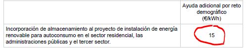

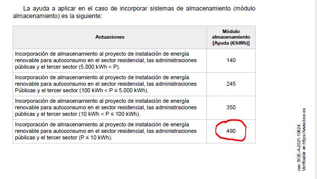

    Pues no es asi en el caso de las subvenciones Next. Estas se pagan por modulos a un precio por kWh que aparece e las tablas publicadas en el BOE que muestro debajo.
    Ello da lugar por los 10 kWh de bateria a:
    4900 € por la potencia de las baterias
    150 euros por estar ubicadas en una población de menos de 5000 habitantes.
    El unico límite adicional a la subvención calculada es que el coste de los gastos subvencionables no sean menores que el valor de la subvención que actuaria como limite de la misma:
