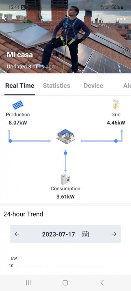

Durante el dia de ayer y hoy miraba la app solarman cada 10 minutos, y tengo que decir que es una absoluta mierda, ni siquiera es en tiempo real. El meter ChintDDSU666 lo he quitado porque funcionaba fatal (seleccionando meter en el inversor) y he conectado la pinza que traia el inversor (seleccionando CT), tengo una distancia de 17 metros y funciona. El marguen de error del vertido 0 a mejorado con la pinza, aunque no va tan bien como en otros inversores que he visto en youtube, no se si sera por la distancia del cable o porque estamos hablando de un inversor de 565 euros. Tengo pendiente la legalizacion de la instalacion (300 pavos por un papel) para quitar el vertido 0.
Y porque te cuento todo esto? Por si quieres dejarlo como esta, el monitoreo de Solarman es una full de estambul. Yo me estoy planteando poner un Shelly con dos pinzas. En youtube he visto que funciona bastante bien y te permite crear escenas con reles shelly, no son caros, por ejemplo, cuando tengas mas de X excedentes, encender la depuradora.
No soy comercial de shelly, de hecho, todos los reles que tengo actualmente son de la marca sonoff, pero para la piscina que consume un huevo, me parece interesante.

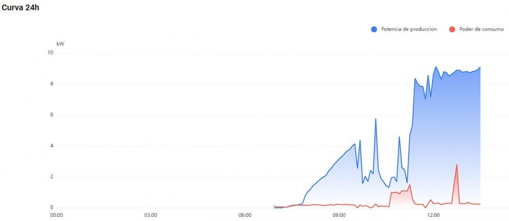

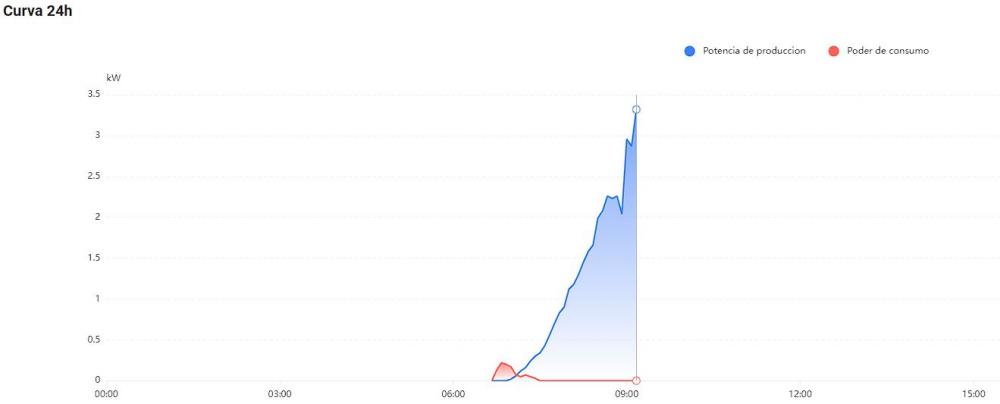

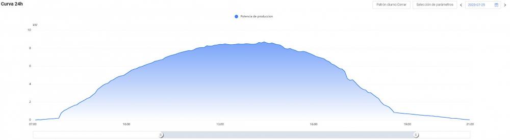

Estoy de acuerdo en que el sistema de monitoreo a través de Solarman, es malo....Pero....para MI ES SUFICIENTE..
Con otros inversores funciona mejor.
La Energía generada y que se ve en el gráfico es correcta. Yo lo uso para mis estadísticas y comprobé su valor con un watímetro y era bastante fiable.
Los datos de consumo q proporciona, son sólo de las horas q el inversor está despierto. (1 hora antes de amanecer y una después de la puesta de sol), con lo que no te vale para saber el consumo de tu instalación. Pero es gráfico y fiable dentro de sus horas...Para el computo glogal, suelo usar los datos de la distribuidora al día siguiente (I-DE de Iberdrola).
Y otro problema importante, es que NO es en tiempo real.
La solución del Shelly es interesante al igual q el webee, pero implica un gasto de más de 70€ y ya es decisión personal. La ventaja es q es en tiempo real....

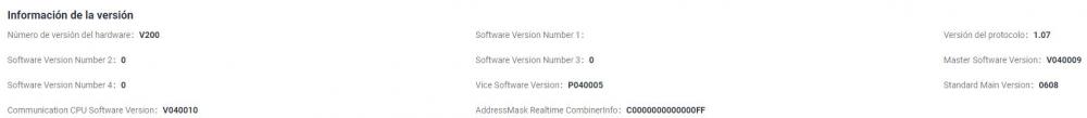

Hola!!. Gracias a Supermegajuli he conseguido actualizar a la version V040009. Los pasos a seguir son:
1º Bajar el diferencial de la alterna.
2º Enchufar el USB con la actualización, la cual tiene las carpetas firmware y safety, en el puerto del inversor, tendrás que quitar antes el modulo wifi usb.
3º En el menú principal 5. Software Update, introducimos la contraseña 0715. Se tirará un rato actualizando.
4º 1. Enter Setting -> 4.Set SafetyPara -> Introducimos la contraseña 0001. Buscamos el 003-000-0XXX (Las X serán el número de versión de dicha actualización, para mí fue el 003-000-0607) y sostenemos hasta que diga "success". Aquí, según el manual, ya estaría, pero dará error hasta que hagamos los pasos siguientes.
5º 1. Enter Setting -> 18. Imputsafety -> Introducimos la contraseña 0001 y creo que pone "active" o "enable" o algo así, aceptamos y nos pedirá de nuevo que seleccionemos el 003-000-0XXX. Despues de eso actualizará correctamente el safety.
6º 1. Enter Setting -> 19. Setsafety -> Introducimos la contraseña 0001 y despues seleccionamos nuestro pais("Spain") segido de "RD1699".
Con eso ya he conseguido actualizar a la ultima versión:

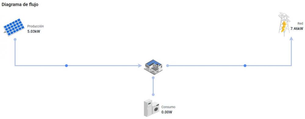

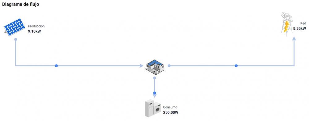

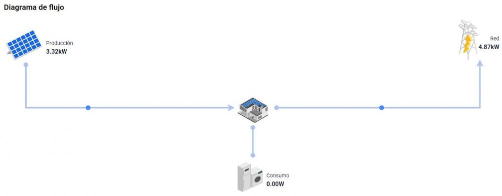

Ahora bien, EN MI CASO, al tener 2 inversores, la medición sigue siendo incorrecta:
Archivo adjunto 30086
Sigue diciendo que el consumo es 0 y que se inyecta a red MÁS de lo que genero. Tengo una sola pinza conectada a los 2 inversores a la vez y, en el apartado del meter selecciono la pinza CT. Si en uno de ellos desconecto la pinza y le selecciono pinza "None" ocurre lo mismo.
Supongo que es culpa del fabricante, tendré que probar a apagar uno de los inversores a ver si uno solo es capaz de leer bien. Cuando lo haga os avisaré. De nuevo muchas gracias a todos y en especial a Supermegajuli por ayudar a actualizar esta mierda de inversor. Al menos tiene 10 años de garantía.
Re: Inversor SofarSolar 5KTLM-G3 en la aplicacion web/App . No proporciona datos consumo. Vertido 0
Es lógico q si inyecta a Red más de lo que produces, el consumo SIEMPRE tiene q ser cero. El inversor, sabe lo que produce y lo q se inyecta/compra a red se lo cuenta la pinza que debe estar conectada a la línea de entrada...Y entonces el inversor realiza la sencilla fórmula Consumo= Pot generada + Potencia comprada. ( si la pot entrada es negativa, es decir hay excedentes, entonces se resta).
En tu caso 5000w - 7460 = el consumo sería de -2460w y como no puede ser negativo , entiendo q pueda dar valor de 0.
También es curioso que te mida más Potencia entregada a Red q la q produces.
¿Sabes cual es la relación q tienes de la pinza CT ?.... debería ser de 2000:1, si fuera de 1000:1 podía ser la causa de tu problema.
Puedes probar a cambiar el sentido de la pinza y ver q valores te da de consumo, estimo que entonces te daría 12460w, para los valores de la imagen.
¿Puedes poner una foto de la pinza donde se vea la serigrafia q tiene?.
Un saludo...LLorenç

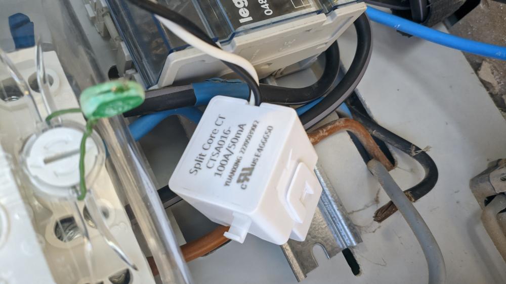

Ésta es la pinza que me dieron, se supone que es la de oficial de Sofar:
Archivo adjunto 30139

La pinza tiene la relación 2000:1, por lo tanto es adecuada para este inversor...
¿Has probado a darle la vuelta ?
Salut...LLorenç

Sí, y va peor aún. La próxima vez que vaya a donde tengo la instalación haré la conexion de los pines 1, 2, 3 y 4 del RS485, pondré un ModBus diferente a cada inversor y a ver que tal, aunque sigo sin saber que cable usar para realizar esa conexión.

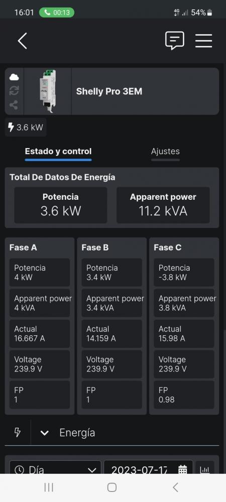

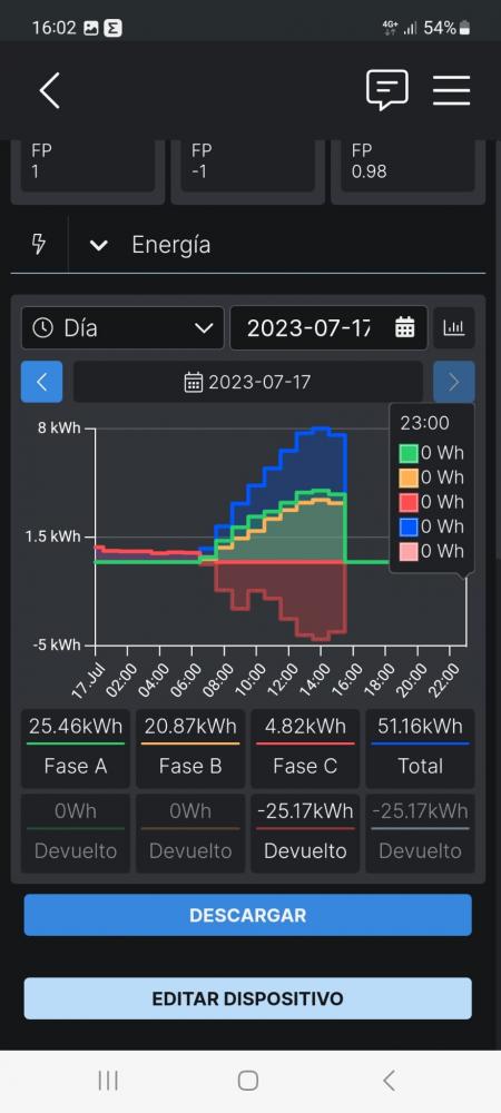

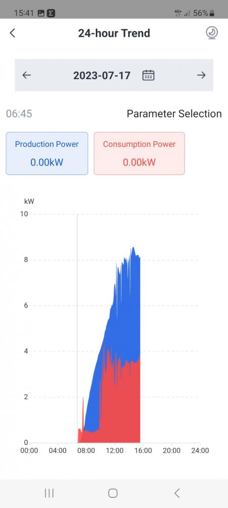

Si no te fías, la solución es que instales un equipo de medición del tipo Shelly o Webee (calculo unos 80€) y aún así, esos equipos no aplican el Balance Neto Horario, con lo cual seguirías teniendo que confiar en la compañía.
Yo lo que hice es medir con un watímetro los consumos instantáneos y compararlo con la lectura del contador y ver la desviación, q era muy pequeña en mi caso y luego 'confiar' en Iberdrola.
Hola y gracias llomargaix por la ayuda, te importa aconsejarme algún modelo en concreto de Shelly o Webee, ya que estoy mirando y no me aclaro mucho, gracias y un saludo.
Estos sistemas, no te van a dar la lectura exacta, ya que no pueden hacer el Balance Neto Horario (eso sólo lo hace la distribuidora y cuando cierra factura).
Entre los dos, yo me inclino por Shelly, porque luego puedes controlar la activación de otros dispositivos para aprovechar los excedentes.
No lo tengo instalado, ni lo he visto en ningún conocido, pero te pongo dos enlaces a youtube que resolverán tus dudas:

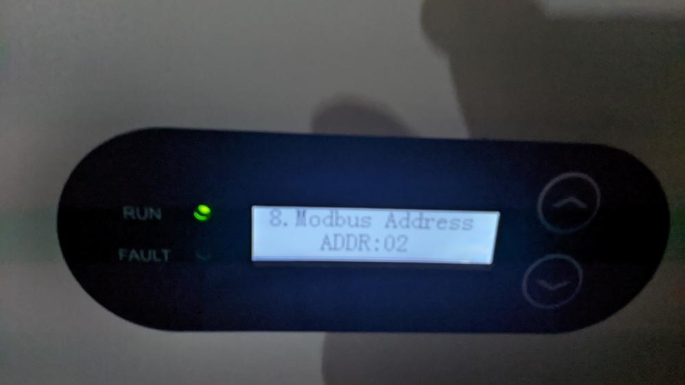

Hola de nuevo. Ayer conecté los dos inversores con un cable de comunicaciones de 0,75mm2 en los puertos 1, 2, 3 y 4 del RS485. Configuré un modbus diferente para cada inversor:
Archivo adjunto 30295Archivo adjunto 30296
A pesar de eso sigue igual:
Archivo adjunto 30297Archivo adjunto 30298
Le pregunté a ChatGPT, ya que en los manuales no encontré información alguna y tampoco en internet, y me respondió lo siguiente:
"Configuración del software: Si los inversores SofarSolar tienen alguna configuración adicional en el software para permitir la comunicación en paralelo, asegúrate de habilitarla. Esto puede incluir configurar la función de paralelo en los ajustes del inversor."
No obstante no encuentro ninguna configuración en el inversor para habilitar dicha función. Voy a ponerme en contacto con SofarSolar de nuevo, aunque nunca me responden. Si podéis ayudarme, muchas gracias y un saludo.

Al final me tire a la piscina e instale dos inversores como tienes tu. De momento me están funcionando bien. Te cuento por si puede servirte de ayuda.
Archivo adjunto 30329
Archivo adjunto 30330
En primer lugar, hay una nueva actualización para nuestros inversores Sofar 5KTLM-G3 en la pagina web. Han corregido el problema por el que el inversor dejaba de funcionar una vez que se actualizaba.
En segundo lugar. Tengo la pinza que venia con el inversor conectada al cable de red de entrada al cuadro de la vivienda, y luego tengo una tirada de 20 metros de cable telefónico de 4 hilos (usando dos de ellos) hasta la buhardilla, que es donde tengo los inversores. Allí, interconecte con un cable de red de 8 hilos los pines 1, 2 3 y 4, y también lo use para conectar el cable que subía desde la pinza a los dos inversores. En el menú " 8 Modbus address" ( que con la nueva actualización es "7 Est dirección", lo puse como tu, 01 y 02. Y por supuesto seleccione en ambos inversores que la medición se haga desde la pinza CT.
De todas formas, sigo pensando que la mejor alternativa es instalar un dispositivo Shelly. En mi caso he instalado el Shelly pro 3em (140 eurazos), con el que tengo una lectura en tiempo real y puedo crear escenas de encender y apagar aparatos en función de la producción solar.
Te pongo unas capturas. Fase A y B es la producción de cada inversor, y Fase C la red general (en negativo porque estoy vertiendo a la red).
Archivo adjunto 30331
Archivo adjunto 30332
supermegajuli
Hola de nuevo.
Archivo adjunto 30329 Archivo adjunto 30330
Archivo adjunto 30331 Archivo adjunto 30332
Ya está arreglado!!! El problema era la pinza. Tenia una de 2000:1 y necesitaba una de 3000:1
Archivo adjunto 30371
Archivo adjunto 30372
Muchas gracias por todo. Al final fué el propio servicio tecnico de sofar el que me lo dijo.

Ahora si que NO entiendo nada Kreiker..
Mi pinza es de 2000:1 y es la adecuada y me da los valores correctos comparados con las lecturas del contador y de un watímetro que tengo a la salida del inversor y tú tienes la 3000:1 y es la q te funciona y según el SAT es la adecuada también y es la q te ha resuelto el problema.
Sólo me cabe una explicación, la mía va conectada a un medidor CHINT DDSU666 y tu la tienes directa al inversor.
Por si arrojara algo de luz: 'supermegajuli' que pinza tienes tú ??
Veo en tu entrada 76 (supermegajuli), que tuviste q quitar el medidor DDSU666... Y que ahora la tienes conectada directamente. ¿Antes te medía de más o de menos?
Salut...LLorenç
Según lo que he visto en el manual del inversor, si conectas la pinza directamente tiene que ser 3000:1, y si la conectas a través del Meter tiene que ser 2000:1.
En mi caso tengo conectada la pinza que venia con el primer inversor que compre, que es de 3000:1. Como dato curioso es que, cuando compre el segundo inversor no traía pinza, no se si es que ahora ya no las traen.
Yo compre un Meter Chint DDSU666 de medida directa, es decir, no tenia entrada para pinza (lo compre pensando que la pinza del inversor no proporcionaría datos a tanta distancia, a algo mas de 20 metros). La medida la hacia del cable de fase, que pasaba a través de el. La medición no era correcta, bailaba siempre 200-400w arriba y abajo. Menos mal que como lo compre en Amazon lo pude devolver.
Salut...LLorenç
Es por el meter si. Si hay un meter de por medio es 2000:1, si va directamente al inversor o a los dos inversores en mi caso, tiene que ser de 3000:1.
Yo tengo 20 paneles de 550wp, 11000wp en total. Los tengo orientados al sureste, justo a 45º, con una inclinación de 25º más o menos.
Éste es un caso de día perfecto:
Archivo adjunto 30376
Éste día produje 64.56kwh
Mi producción diaría de este mes varía de 55 a 67kwh. En el mes de junio hice 1710kwh que si lo divido entre los 11kwp instalados, me da 155kwh por cada kwp al mes ¿Y a vosotros?
