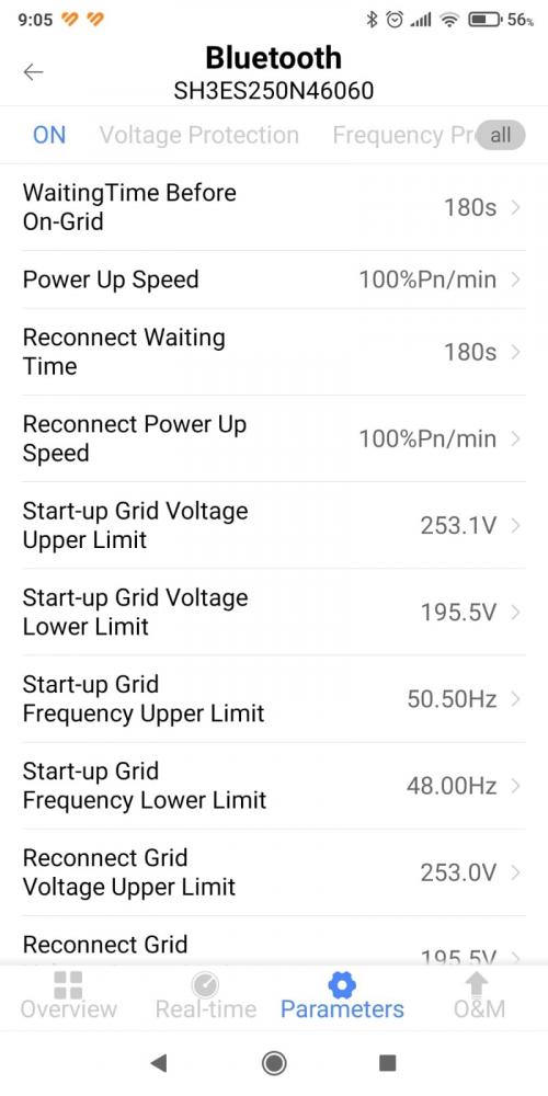

Hola a todos
Buen foro, la verdad es que veo muchas soluciones. A ver si podemos solucionar mi problema.
Tengo el inversor G3 y después de algunos tira y afloja he conseguido actualizar y meter el Código del país correcto. Hasta aquí bien.
El problema viene en que la zona es rural, la red tiene sobre voltaje y el inversor se apaga por protección. Entonces:
- ya está comunicado a la distribuidora, pero puede tardar tela
- se que en otros inversores como el Huawei se puede modificar los parámetros de vertido a Red así como curvas de activa/ reactiva y se soluciona, pero no se si es posible en sofar. Si sabéis como por favor decirme
- algún otro país tiene un rango de voltaje mayor y mismas frecuencias?
- desde solarman business se puede modificar parámetros del inversor?
- como se entra en local para gestionar el tiempo de reinicio?
A ver si podeis ayudarme.

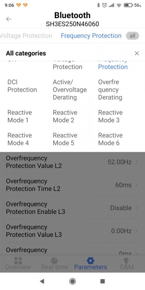

Te pongo una copia de un pantallazo con algunas posibilidades.
Pero desafortunadamente, no he visto ninguna documentación donde hable de esas posibilidades de configuración, con lo cual, te adentras en un área desconocida y cualquier cambio es un riesgo.
Archivo adjunto 29802
Desde el inversor, sólo he visto que se puede modificar en la opción 14 .'VOLTAGE High Limits' y en la opción 17. Activar o desactivar la REACTIVA.

"""- como se entra en local para gestionar el tiempo de reinicio?"""
Esto también parece que se puede modificar (yo no lo he intentado) desde la APP SolarView... Instálatela.
Te pones cerca del inversor, ya que la conexión en local es por bluetooth, habilitas el bluetooth en el móvil, arrancas la APP, picas sobre las tres rallas horizontales (arriba izquierda) y seleccionas 'LOCAL MODE', se abre una pantalla donde aparecen los dispositivos bluetooth cercanos, seleccionas el S/N de tu inversor , la password es '0410' y en la siguiente pantalla, en la parte de abajo seleccionas 'PARAMETERS' y ya veras las opciones..
Te copio pantallazo de hoy.
Archivo adjunto 29803
Suerte...Llorenç

Llorenç , muchas gracias.
El log es el 001 grid overvoltage. Yo lo tengo con la pinza CT, sin meter.
Muchas gracias por la info. Yo buscaba en la app sofar view pero claro, online, y no salia. Me conectare en remoto y veré de ajustar un poco los parámetros. Os informo si consigo algo.
Lo del Huawei lo malo es que no tengo exactamente que curva había que cambiar. Te metias en parámetros del inversor como instalador y te da la opción de cambiar el tipo de curva y bastantes parámetros. Si consigo la información la dejo también.

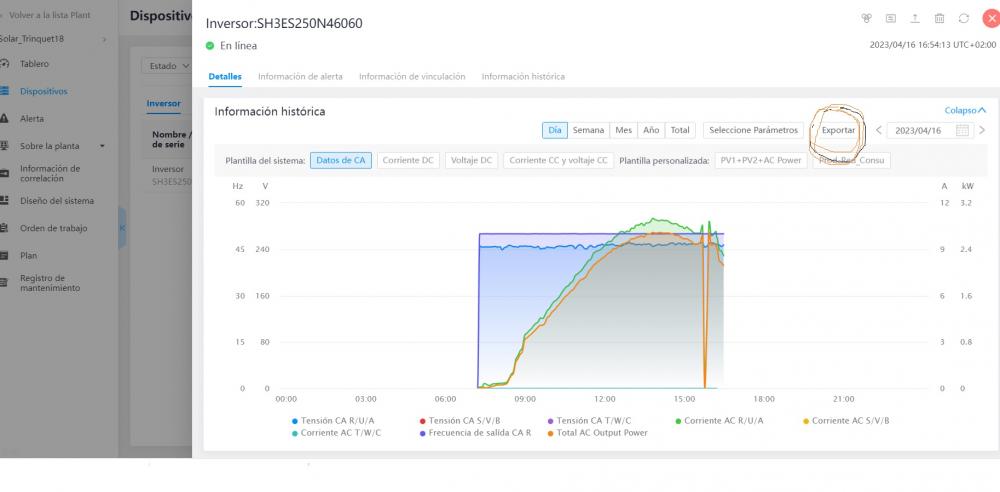

Re: Inversor SofarSolar 5KTLM-G3 en la aplicacion web/App . No proporciona datos consumo. Vertido 0
La conexión tiene q ser en LOCAL, no entiendo como lo vas a hacer en REMOTO.... Si lo consigues, agradecería q nos lo contases.
Antes de tocar nada, podrías ver hasta que valor te ha llegado la tensión de ALTA.
En Solarman, puedes entrar en 'devices' , eliges el 'Inversor' y arriba de las gráficas, tienes la opción de 'EXPORTAR'... Asegúrate de elegir el día q te dio el error.
Con eso te genera un fichero excel, donde ves mucha información del inversor, cada 5 minutos... Busca en la columna 'Tensión CA R/U/A(V)' y puedes ver hasta donde llegó la tensión el día del error.
Para España, el límite del inversor como puedes ver arriba está en 253 V.....
Yo entiendo que podrías modificar ese valor, pero sería peligroso para los demás aparatos de casa, por el riego de 'chamuscarlos'.
Archivo adjunto 29804

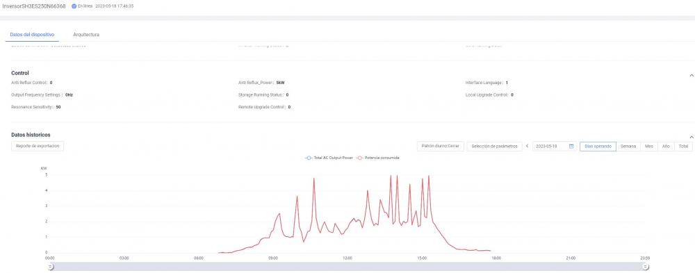

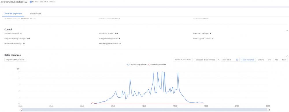

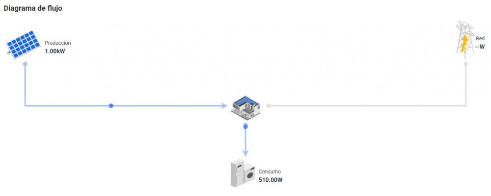

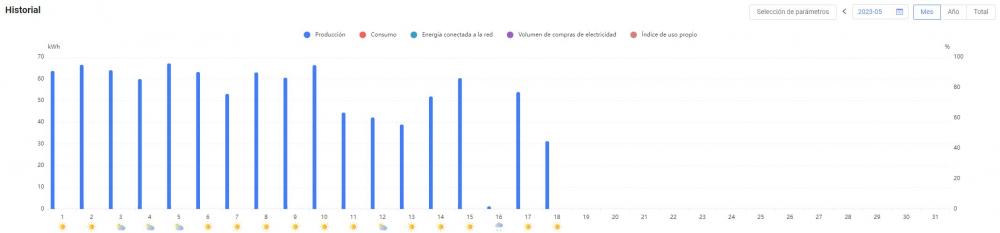

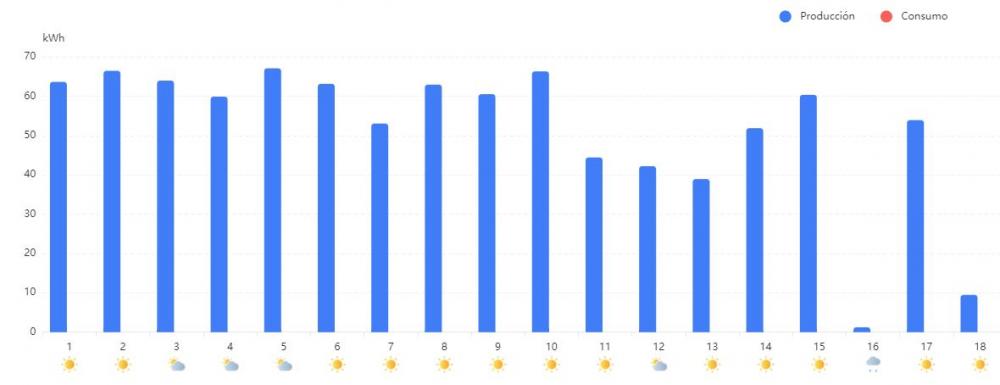

Hola, os pongo en contexto.
Tengo dos Sofar 5KTLM-G3 con la version V040004 y el safety 003-000-0602.txt.
La producción es correcta, aunque no muestra bien los datos de consumo, ya que estos parecen estar ligados proporcionalmente a la producción. Sin hacer ningun consumo hace la siguiente gráfica:
Archivo adjunto 29973
Además no se muestran datos de consumo de ningún dia:
Archivo adjunto 29976

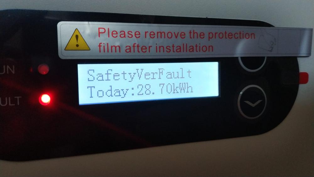

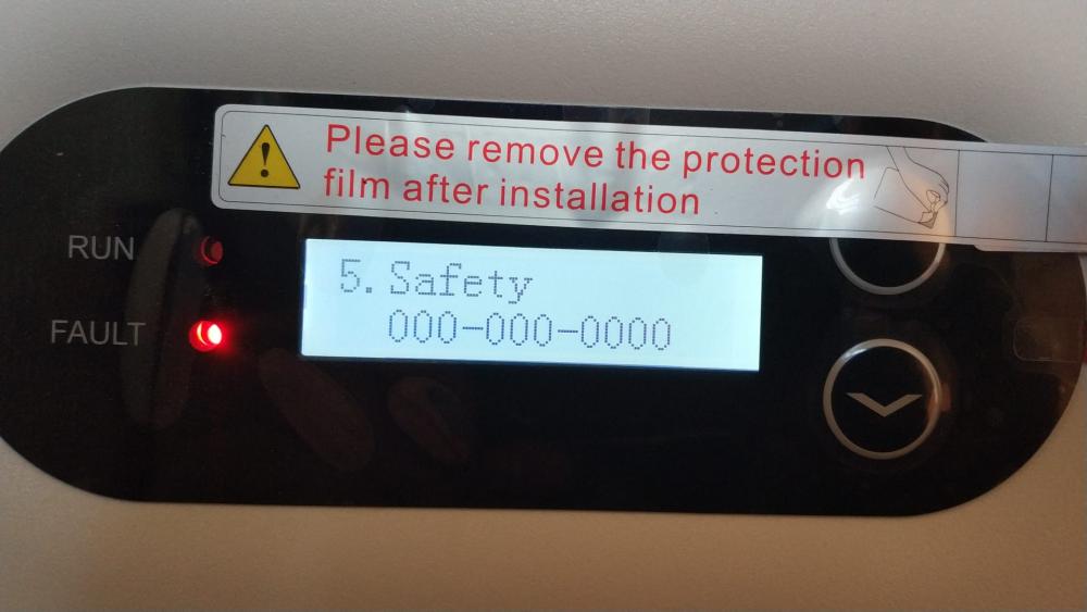

Descargue la version SOFAR 3-6KTLM-G3 Firmware V040009_06_10.zip de la página oficial de Sofar. Actualizar a la version V040009 fué sencillo y sin problemas. No obstante, despues de arrancarlo dió este error:
Archivo adjunto 29974
Procedí a actualizar el safety, el cual es el 003-000-0607.txt, dando como resultado SUCCESS y, tras reiniciar el equipo, seguía dando el mismo error de arriba "SafetyVerFault".
Tras comprobar la versión de Safety en el inversor indicaba lo siguiente:
Archivo adjunto 29975
Hablé con mi instalador y me dijo que lo único que podía hacer era volver a la V040004 con el el safety 003-000-0602.txt.
Y así estoy, con la version V040004 sin tener datos de consumo.
¿Alguien me puede ayudar?
¿Alguien tiene los archivos de instalación de la V040006 o V040008 y me los puede pasar?
¿Alguien ha instalado con exito la V040009 que funcione el Safety?
Muchas gracias de antemano

Lo siento, no tengo los ficheros de versiones antiguas. Ha sido un error.
Pero en la entrada 45, el forero Juan5000 hizo un update de código a la 40009 y le fue bien.
Salut...Llorenç

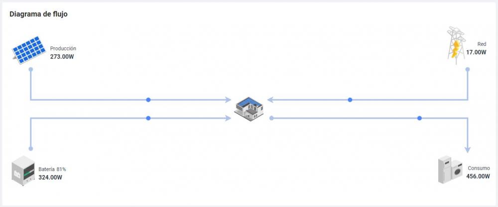

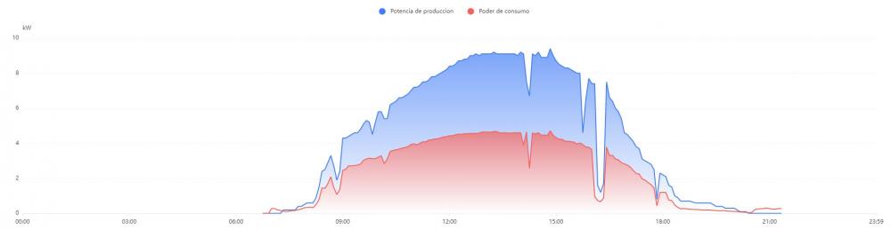

Cambiando de problema:

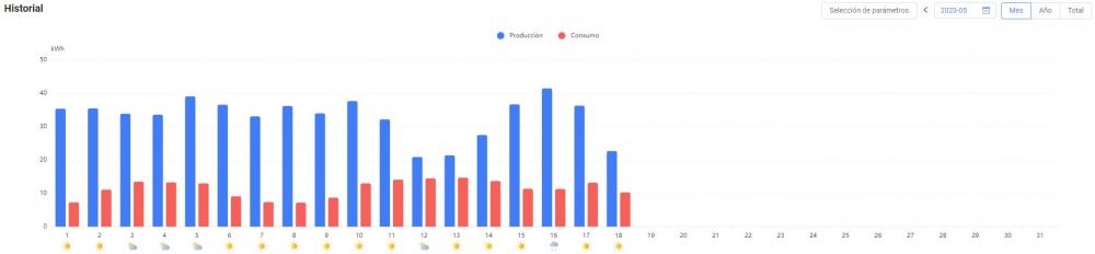

Si miras mi entrada 5 del 19/11/22 , verás los dibujos de la planta FV (generación), la Red (importación-exportación de Potencia) y la Casa(consumo) y sus flechas de sentido....
¿Tienes valores en red ?.
Salut..LLorenç

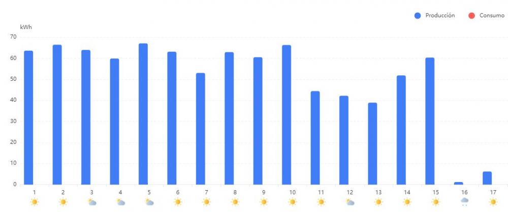

Es muy curioso tu gráfico.... Tienes datos de producción, de '''consumo''' y no de Red....
Aunque comentabas q el problema es que no tenías datos de consumo.....Y hay 500w en el dibujo.
No parece que sea el mismo problema q a mi me solucionaron con la actualización de código...
Todo es muy raro...
¿Qué dispositivo se usa para medir la potencia de red/consumo y como está conectado al inversor?
Salut...LLorenç

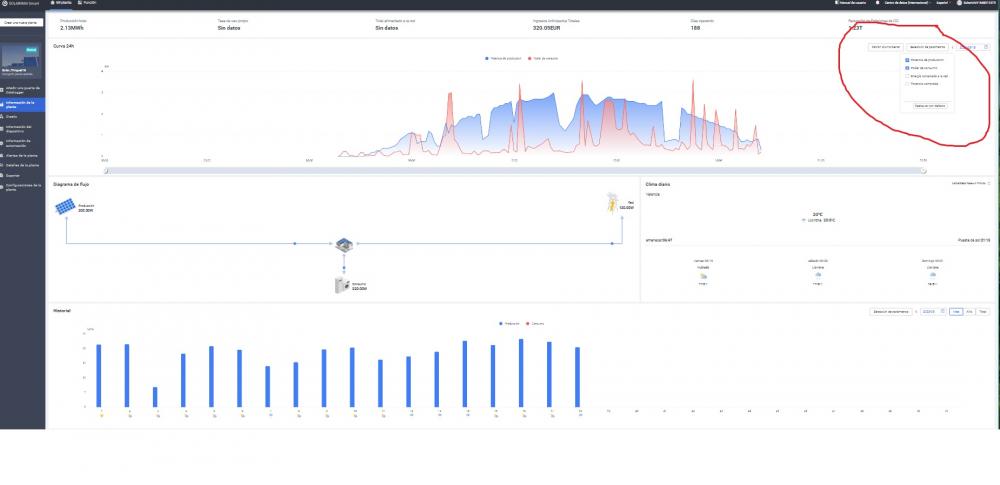

Por tu gráfico, estas usando la opción web SMART.
¿Tu instalador te creo la planta en la opción SMART o en la Bussines?
Es que no le veo lógica al problema y no tengo claro como enfocarlo. Está claro q algo se me escapa....
Salut..LLorenç

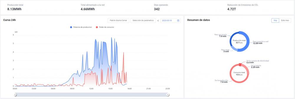

Archivo adjunto 29987
Nada del consumo. Tengo una pinza conectada directamente a uno de los inversores, el otro está sin pinza. Tendré que revisar que la configuracion, en el apartado antireflux, el cual está en 5kw, esta seleccionado CT.

Tu figura de las barras es normal (aunque no esté bien), en esa figura el consumo no aparece nunca. Es un error de la web y a mi también me aparecen solo las barras azules de generación.
Donde si debería aparecer es en la curva que pusiste al principio (las curvas azul y rojiza). Para ello, puedes verificar que arriba a la derecha de la curva, en la pestaña que pone 'Selección de parámetros' tienes seleccionado 'poder de consumo' ( a veces pone 'Potencia de consumo', es que las traducciones son horrorosas).
Por otra parte, si no tienes pinza conectada (o no está bien conectada o configurada) NO tendrás nunca mediciones de consumo, ya que es la pinza la que le proporciona los datos de energía cogida de la red o vertida al Inversor y este hace los cálculos restandolo a la potencia generada y presenta entonces los datos de consumo en las gráficas de la web solarmanpv.
Por eso además en la foto de arriba, el valor de Red es '--' .
¿en el inversor que tiene pinza, también es '---' ??
Salut..Llorenç

Parece ser que tienes razón. Esta es la gráfica del inversor con pinza:
Archivo adjunto 29989
Y ésta la del inversor sin pinza:
Archivo adjunto 29990
No obstante el historial mio luce así:
Archivo adjunto 29991
La aplicación web de Solarman con los inversores Sofar, desgraciadamente en el gráfico de barras como ya he comentado, SOLO muestra la energía fotovoltaica generada..
Para otros inversores si va bien (el caso de tu padre y de mi hermano).
Pero, no consigo ver las diferencias en las curvas CON y SIN pinza en tus inversores, ya que no veo que tengas elegido todas las opciones de visualización... No veo que muestre la curva de consumo y potencia generada a la vez.... A mi si me lo da...
Deberías repasar su configuración y conexión.
Te pongo una captura con lo que yo veo y resalto arriba a la derecha la selección de parámetros para verlos en el primer panel, sin tener que ir a verlo en el dispositivo.
Compáralo con el tuyo con el que tienes la pinza CT conectada.
Archivo adjunto 29997
Como verás las barras azules en el Sofar sólo nos muestran la fotovoltaica generada. Pero en las curvas si se puede ver el consumo.
De todas formas los datos de consumo dados por el inversor NO son muy importantes (pero si te dan una idea puntual) ya que no cubren todas las horas del día. (sólo el intervalo que va desde una hora antes de amanecer y una hora después de la puesta de sol)...
Yo miro esos valores al día siguiente en la web de la distribuidora de mi zona (I-DE de Iberdrola), que cubren las 24hr del día, pero además tampoco son 'completos' ya que son un poco más altos que la realidad, al no tener en cuenta el Balance Neto Horario, si estas dado de alta en el Autoconsumo.
