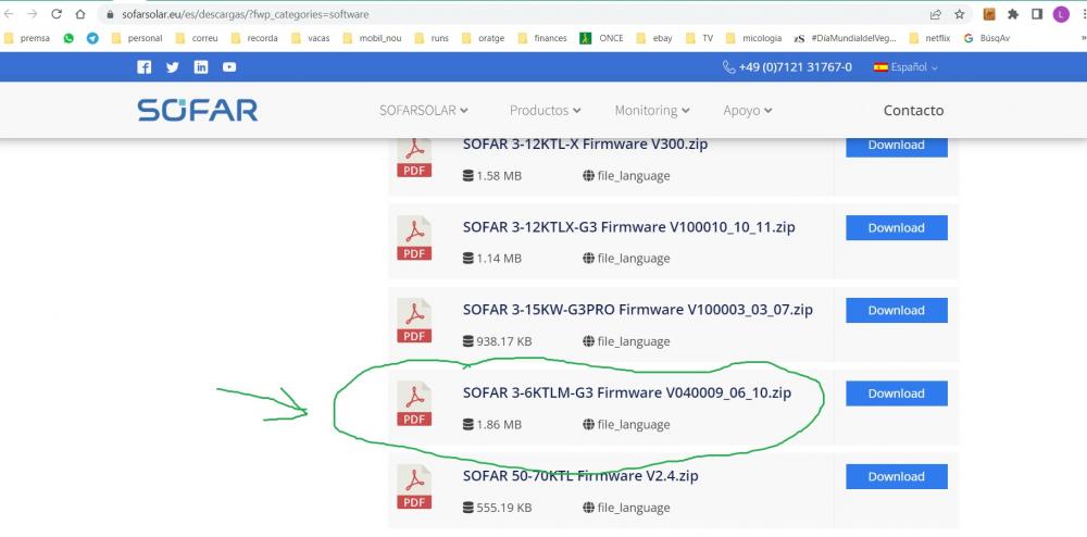

Re: Inversor SofarSolar 5KTLM-G3 en la aplicacion web/App . No proporciona datos consumo. Vertido 0
Gracias compañero por la ayuda, pero no encuentro el firm para el Sofar Solar modelo 5KTLM-G3,y otra duda que me genera hacerlo yo es que para poner el pendrive necesito quitar del USB el wifi y no se si se comunicaría con el pendrive, si me puedes decir cual es el firm que corresponde a mi inversor y donde descargarlo te lo agradecería, ya que de momento el servicio técnico me ha dicho que me ponga en contacto con mi proveedor y mi hijo que es el instalador les ha mandado el mail con el problema y ni le han contestado hace ya 10 días, un saludo.
El firmware o código q necesitas está en el enlace que puse en la anterior entrada, de los 26 q hay, sólo UNO encaja para tu modelo y versión, el ""SOFAR 3-6KTLM-G3 Firmware 040009_06_10.zip"". Te pongo una imagen.
Archivo adjunto 29525
Los demás son para otros modelos.
Tienes q bajarlo, picando en el cuadro de su derecha (download). El actual es superior al que me pusieron a mi, este es V40009 y a mi el V40006.
Cuando bajes el fichero verás que es un zip. Dentro hay dos carpetas (una firmware que es el código y otra q es Safety que es para el configurar el país) y dos ficheros pdf con las instrucciones para el cambio de código y de país.
Mi consejo es que copies primero al USB (siguiendo las instrucciones de formateo y de ponerlo en el raíz) la carpeta de "firmware" y que hagas el cambio de código o firmware. Y si te funciona bien, te puedes plantear ahorrarte el cambio de país.
Y SI, tienes q poner el USB donde ahora tienes el 'logger' de wifi. Lo quitas y cuando acabes con el cambio lo repones, te esperas 10m (para q se envíen los datos a la web) y ya compruebas si ves los datos de consumo y red . Para esta operación NO necesitas para nada el wifi y claro q se comunica con el USB, lo tienes conectado directamente a la entrada del inversor, se hace todo en modo LOCAL.
Salut...Llorenç
llomargaix
Salut...Llorenç

Si que parece un caso raro....
En tu entrada del 23/2 la num 30, decías:
'''''Buenos días a todos, hace 10 días me hicieron la instalación de 10 placas de 460 y el inversor es un SofarSolar 5KTLM-G3, y me pasa como a todos no me marca ni el vertido ni el consumo, miramos y el inversor tiene la versión V030006..................''''
Entonces reportabas q no te marcaba ni vertido ni consumo, pero en tu gráfico de hoy, veo que SI tienes consumo (aunque un valor igual a la FV, cosa muy rara y que he intentado reproducir en mi instalación, haciendo cambios de configuración y NO lo he conseguido) y que en Red=0.
1- Que ha cambiado desde entonces, para que ahora tengas consumo ??
2 - Como he comentado, he intentado reproducir vuestro error y NO lo consigo. En la entrada del 23/2, veo que todas las conexiones parece que las has conectado donde deben estar y por tanto asumimos q son correctas. Sólo se me ocurre:
2a- como tienes conectados los cables de pwr al meter y que modelo de meter tienes??, hazle una foto al dispositivo. Haz un esquema a mano y le haces una foto y pon en el dibujo los cables de red desde el interruptor general, al meter y los que vienen del inversor y donde está la pinza .
2b- Puedes intentar pasar del meter (temporalmente) y conectar la pinza directamente al inversor (puede admitir hasta casi 20-30m de distancia entre pinza e inversor) en los pines 15 y 16 ... Si está muy lejos, a modo de prueba ponla por fuera.
Y confieso q NO veo ninguna lógica (aunque seguro que hay alguna explicación).
Salut...Llorenç
Hola @ llomargaix, lo único que ha cambiado es que actualizamos el firmware, un saludo.
Para el valor '00' de Red, sólo se me ocurre, que la pinza/meter (o todo lo que conlleva detrás) ahora NO mida y claro si el valor de red es 00, el inversor puede interpretar q todo la producción se va en el consumo.
Mis preguntas de antes, siguen vigentes para tratar de entender el problema..
Saludos...Llorenç
