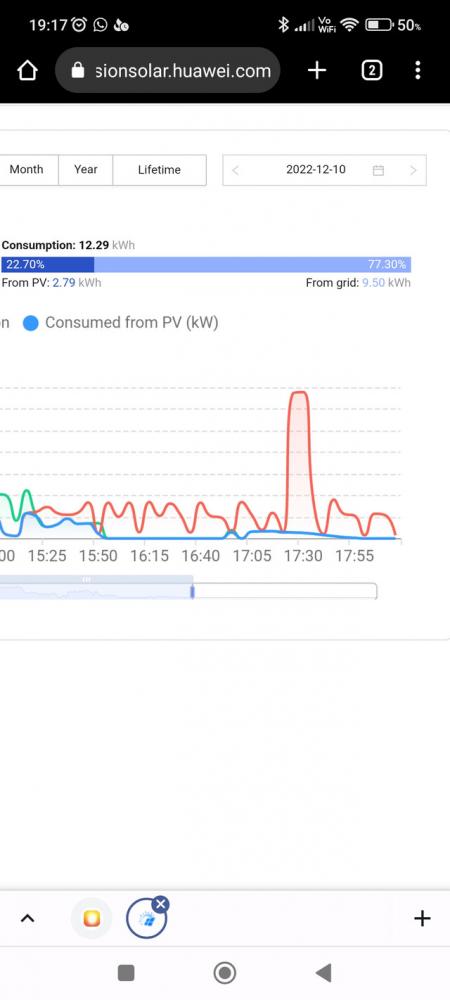

Hola mis padres tienen una instalación de 12 paneles de 450w y un Inversor Huawei SUN2000-5KTL-M1. Ayer me dio por acceder a el para monitorizar alarmas. En el mio tengo 1 desde del 25 de agosto. En el de mis padres hay 183 desde el 5 de septiembre y son todas iguales, sobretensión de la red. Mañana voy a enviarle captura a la empresa instaladora, que se supone que lo va monitorizando. ¿Qué opináis?
Indicar que las placas están en la casa con el Inversor, y luego a través de unos postes donde puede haber una distancia 50 metros está en contador y el interruptor de un motor de agua trifásico. A la vivienda solo llegaban 220v ellos tuvieron que tirar cables. Y es una zona rural.
https://i.ibb.co/2qrTMDz/Screenshot-...-smartpvms.jpg

Cuando el inversor tiene que verter a la red, tiene que subir el voltaje, y en el caso de tu padre estará superando los 253 voltios y el inversor corta.
Un apaño, que no es una solución dado que estarías incumpliendo la normativa, sería configurar el inversor para que corte con un voltaje superior.
La solución idónea, si no me equivoco, es ampliar la sección de la acometida, para que haya menos pérdidas y el inversor no tenga que subir tanto la tensión para salvarlas; otra es que la distribuidora baje la tensión, pero aparte de que va a resultar complicado que lo consigas, bajará la tensión cuando las placas no viertan...
De mientras, podéis limitar la potencia de vertido a la red. Prueba por ejemplo a 4kw, después 3, etc...

El viernes estuve allí, y pasó lo mismo, pero esta vez el inversor estuvo desconectado más de 40 minutos, además día muy nublado. Así que no es cuando el inversor vierte a la red. Entiendo que el problema es que se superan los 253v y este por seguridad se apaga, aunque sigue mostrado el consumo, no la generación y autoconsumo por qué se van a 0. Eso pasó de 16 a 17 aproximadamente. Me han comentado que poniendo un sobretensión se debe solucionar ¿Qué opináis?
Archivo adjunto 28895

Hola tras seguir observando, a veces el inversor se desactiva por protección, a veces por subidas de tensión y otras por que una de las fases se baja demasiado, adjunto varias capturas
Voy a volver hablar con la empresa instaladora, lo mismo no tienen la culpa, pero lo mismo saben como se puede solucionar. Las subidas son culpa de e-distribución seguro...
¿que opinan? ¿que harian?

Tristemente hay mucha gente en esta situación. No queda otra que esperar a que se solucione por parte de la distribuidora o subir el parámetro en el inversor con el posible riesgo de quemar algún aparato eléctrico de la vivienda.

Hola una duda, el problema ocurre tanto cuando hay generación o y cuando no la hay. A veces es por subida de tensión y otras por bajada Entonces el problema siempre ha estado ahí, pero ahora tenemos un medidor y sabemos que voltaje ahí y si es más alto o bajo de lo normal, y a parte de eso el Inversor por seguridad si no se cumplen los parámetros de seguridad se desconecta. ¿Es así? Lo pregunto por que entiendo que el problema no es por poner placas solares, es de la red eléctrica. Si nunca se ha quemado nada en casa entiendo que esto debería seguir así no? Pregunto desde la ignorancia ...

Como te mencioné mi equipo está adecuado para mi situación y por eso solo es de corregir problemas de bajadas de tensión. El equipo me costo 1.450€ por esa versión en trifásico de 10KVA. En mi situación todas las fases eran impactadas dependiendo de la hora pero especialmente una de ellas llegó a bajar hasta los 180V. Tengo además un protector de fases que tuve que instalar después de ver la magnitud del problema e instalar el SAI de 20KVA parta toda la casa. Pero aún con el SAI perdía toda la FV incluyendo la batería. Yo si tuve problemas con varios equipos que se dañaron.
