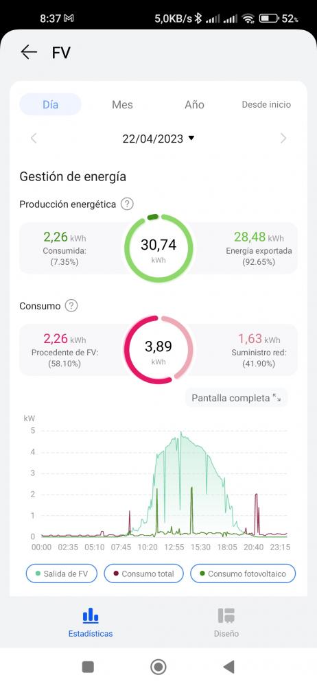

Hola, he instalado la version 6.23.00.161 y me sigue saliendo los colores azul, verde y verde claro
a mi gusto es feisimo
he visto un compañero que le sale rojo, en la linea de consumos, ahi me sigue saliendo de esos horribles colores
Archivo adjunto 28898

Hola el otro día tras la insistencia de la aplicación me instalé la nueva versión 6.23.00.205.
Este tiempo usándola me va bien. Los colores son los iniciales rojo consumo y verde producción.
Saludos,
mvecilla
Saludos,
Archivo adjunto 29864

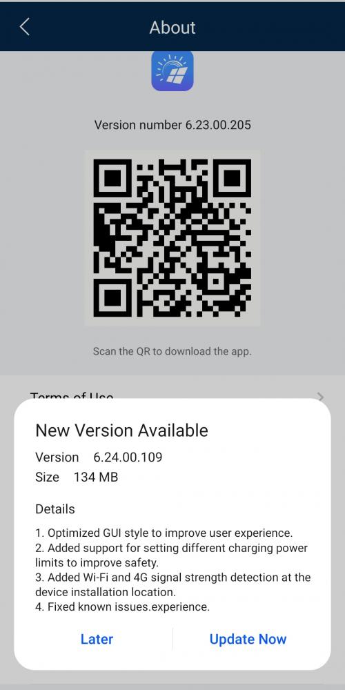

Re: ¿Que os parece el nuevo Fusion Solar de Huawei?
Me ha saltado el aviso de una nueva versión 6.24.00.109.
¿Alguien la ha probado?
Archivo adjunto 29948

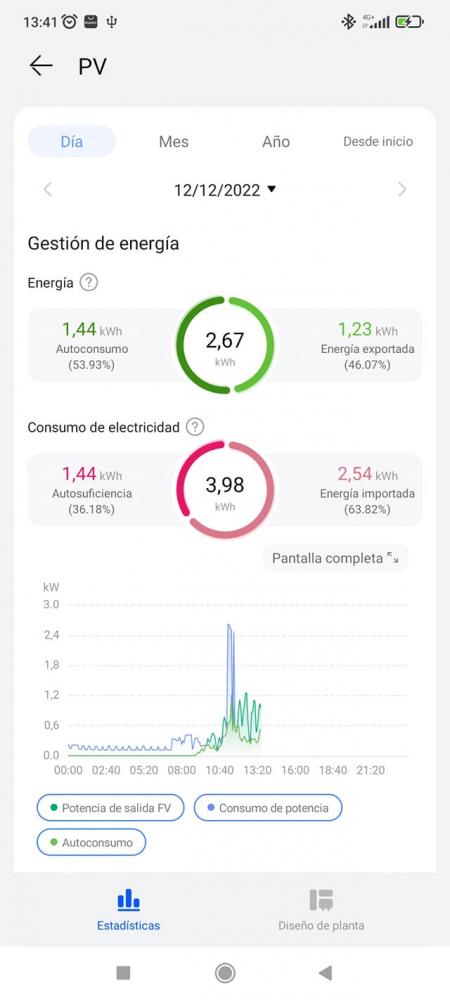

nikbry
Esta es la 110 y va bien. Mantienen los colores con otra tonalidad. Me gusta.
Archivo adjunto 29953

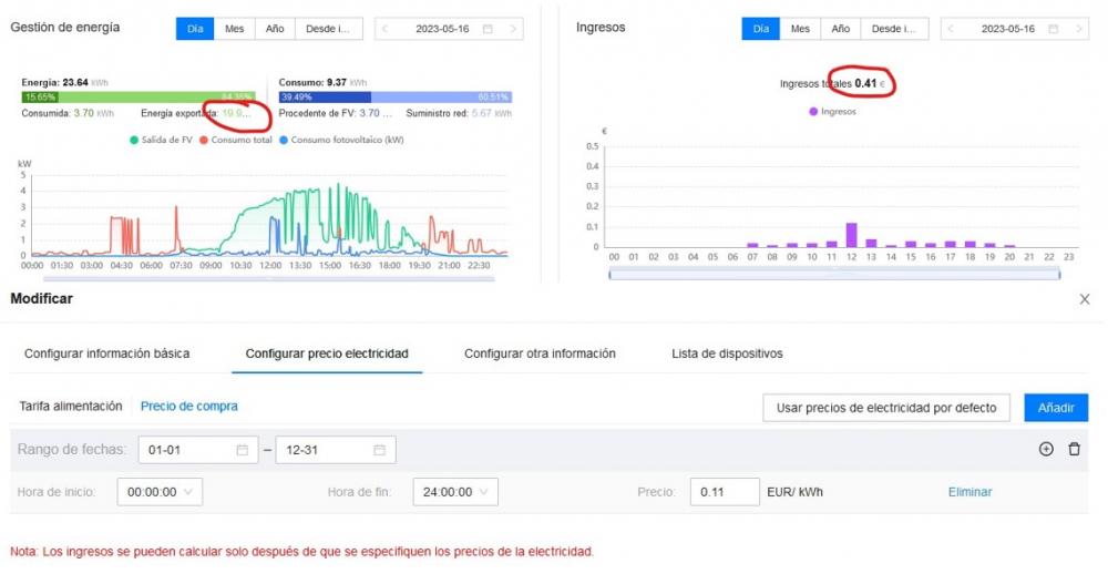

¿os calcula bien los ingresos por excedentes?
yo he puesto mis 0.11€ por kwh, exporto unos 20 kwh al dia, y me calcula 0.41€ diarios, cuando deberian ser 2€ y pico
¿que hago mal?
Archivo adjunto 29977
