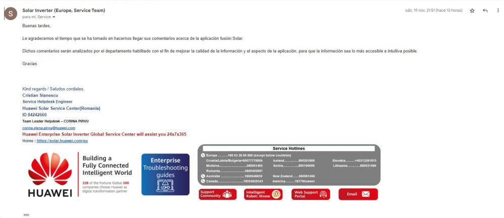

Ya me han contestado, para que indique el número de serie y el país.
Por si alguien lo hace.
Saludos,

Caso a abierto en Huawei, he dado la info del inversor y el país...a ver si contestan con algo y resuelven el problema.
