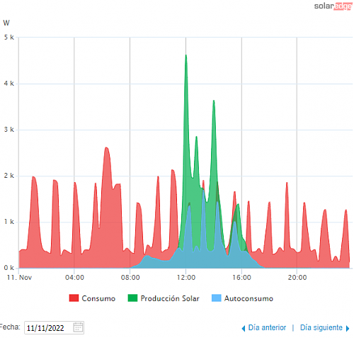

    Buenas tardes.
    Acabo de instalar paneles solares (5kw) y en unos días me instalan un equipo de aerotermia con radiadores y un fancoil centralizado. Mi pregunta es si para Córdoba esta combinación será rentable o el gasto eléctrico será demasiado grande.
    Muchas gracias

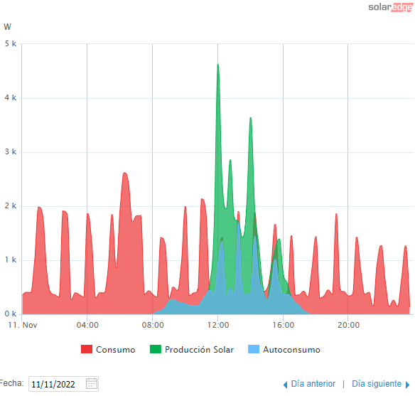

    te puedo decir que yo he instalado 6,3 en albacete y los picos de la aerotermia no llega a cubrirlos del todo, a ver, es un "cacharro" que consume un huevo, pero aun así creo que compensará, tengo claro que en invierno no tendré excedentes, pero bueno, en verano sobrará a no ser que te pases el dia entero con el aire puesto, para que te hagas una idea esta es la gráfica que me va haciendo de producción y consumo con la aerotermia puesta ayer que se tiró nublado bastante parte del día... (y diluviando)
    Como ves la aerotermia va a picos, calienta el agua de los depósitos y se pone en standby, cuando se enfría un poco vuelve a encenderse, por cierto, que sepas que esto lo hace siempre que la aerotermia esté en modo invierno ESTE O NO EL TERMOSTATO ACTIVADO, quiero decir, que si tu no quieres que salte la calefacción pero resulta que tienes la aerotermia en modo invierno esta se queda "preparada" para cuando la necesites, por lo que sigues teniendo el gasto, imagino que algo mas comedido por no tener que lanzar el agua al circuito de los radiadores, pero tenerlo lo tienes
    de hecho yo sigo a la espera de conseguir estabilizar un poco esos arranques o averiguar si hay algún modo de hacer que el cacharro de marras sea algo mas estable en consumo en vez de tener esos picos
    por cierto, yo también tengo la instalación con radiadores porque era una casa con suelos de gres y era una locura cambiar todo el sistema a suelo radiante en 2 plantas, te han dado alguna opción de utilizar la aerotermia en verano como aire acondicionado?
