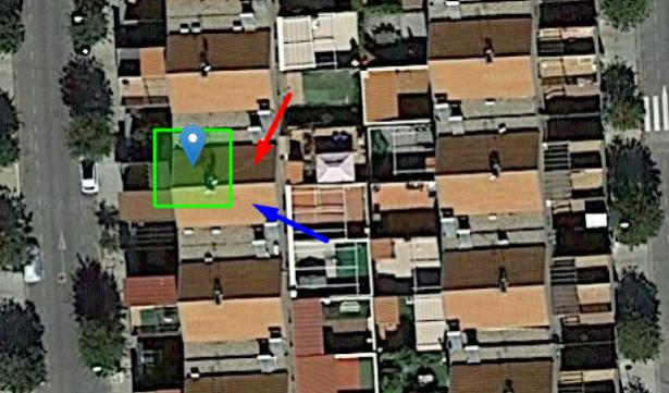

Pon una captura de google maps del tejado de tu casa y te podremos decir....

Es la casa de la flecha roja.

La flecha roja es norte total jaja, que no te lien.
Se puede hacer si montas alguna estructura para orientar las placas al oeste/este pero uff, es meterte en lios.

Si no has girado la foto, como te han dicho la orientación es casi un norte perfecto.
Ademas veo que hay una chimenea o algo parecido que va a dar sombra sobre tu tejado buena parte del día.
Ello efectivamente hace que las condiciones resulten poco favorables para realizar una instalación con un rendimiento aceptable.
Efectivamente la unica solución es montar una estructura inclinada al sur en la parte alta siguiendo el plano de la vertiente sur del tejado. Pero ello puede ser muy conflictivo cuando vengan vientos fuertes del norte y requeriria un estudio muy serio para evitar que las placas salgan volando.

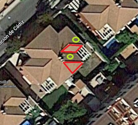

Buenos días, quería preguntaros.
Tengo que poner 8 placas y entran 6 en las señales rojas. En una de las señales verdes tendrían que poner 2. Por la orientación, vale si lo ponen sobre el tejado o tendrían que hacerlo sobre estructura?
La orientación verde es este. y la roja sur.

Yo creo ver potenciales problemas de sombras en la superficie marcada de verde (en mi monitor es mas bien amarilla)que tendrias que estudiar antes de plantear la instalación. En todo caso como no son muchas placas siempre cabe la utilización de microinversores.

La instalación es completa con microinversores. Peor aún así, no se si sería conveniente que esas dos fueran en estructura o no es necesario.
Más que nada por la producción. Que no se si variaría mucho.

En mi vecindario hay varias casas de ese estilo con muchas caras en el tejado. Han optado por microinversores y jugar al tetris en el tejado. No puedes poner un string con diferentes inclinaciones o orientaciones. Tampoco se recomienda aunque es factible poner strings con misma inclinación/orientación pero ubicaciones claramente distintas o distantes.

JaviPer, vi la foto del tejado de tu casa hace unos días y he entrado varias veces a este hilo porque me gusta animar a mis conocidos a ponerse paneles, porque no es que haga falta tener un tejado perfecto hacia el sur, pero estoy de acuerdo con Edison en que tú tejado no es adecuado...
Pero también te da muy buen consejo, su idea del patio puede ser muy buena para tí. Una pérgola con los paneles que te entren en el patio y que sean los propios paneles los que te den sombra y te protejan de la lluvia.
Eso sí, necesitarías sí o sí que sea con micro-inversores u optimizadores por el tema de la sombra que te proyectaría la casa sobre el patio por la tarde.
