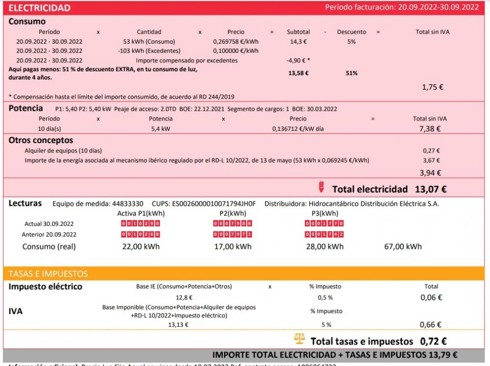

Cuidado con TOTALENERGIES
Buenos dias.
El mes pasado me he cambiado a TOTALENERGIES desde LIDERA. Lo hice porque tengo aerotermia y me ofrecieron un buen precio (0,12 euros/kwh+tope del gas) y con la llegada del invierno, y estando en Asturias, donde las horas de sol no son demasiadas en estas fechas, el precio PVPC me iba a desangrar, teniendo en cuenta que consumiré unos 600kwh/mes.
El caso es que me acaba de llegar la primera factura. Si soy sincero, ya me esperaba algo así. Me han aplicado el tope del RD 244/2019 a los kwh consumidos, no al importe, cuando en dicho RD decreto se especifica claramente que "el valor económico de la energía horaria excedentaria podrá ser superior al valor económico de la energía horaria consumida de la red en el periodo de facturación".
Ya les he enviado un correo al respecto. Supongo que cagarán para mí, ni siquiera me contestarán, pero bueno, en primavera habrá que cambiar de nuevo. De momento me interesa seguir con ese precio.
Espero que a alguien le sirva antes de contratar con ellos. Por lo menos, que sepa como lo hacen.

No entiendo ese tope…
De los 27centimos el kwh te tendrian que compensar la parte de energia y dejar sin compensar los peajes. Con los datos se calcula que te han compensado 9centimos por kwh, y eso significaria que 27-9=18 son los peajes por kwh de tu tarifa, eso es absurdo,
Me he dejado algo en el calculo?

Retiro lo dicho, esta bien aplicado, te descuentan todo el coste de la energia menos el peaje (unos 3 centimos por kwh). Los numeros no los entiendo pero el total por energia son 1,75€ que viene a ser los peajes de 53kwh.
