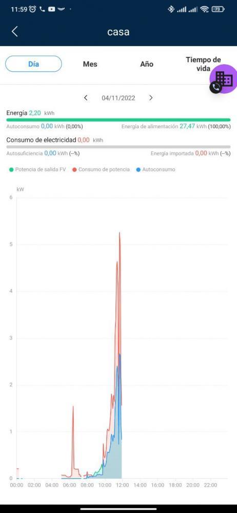

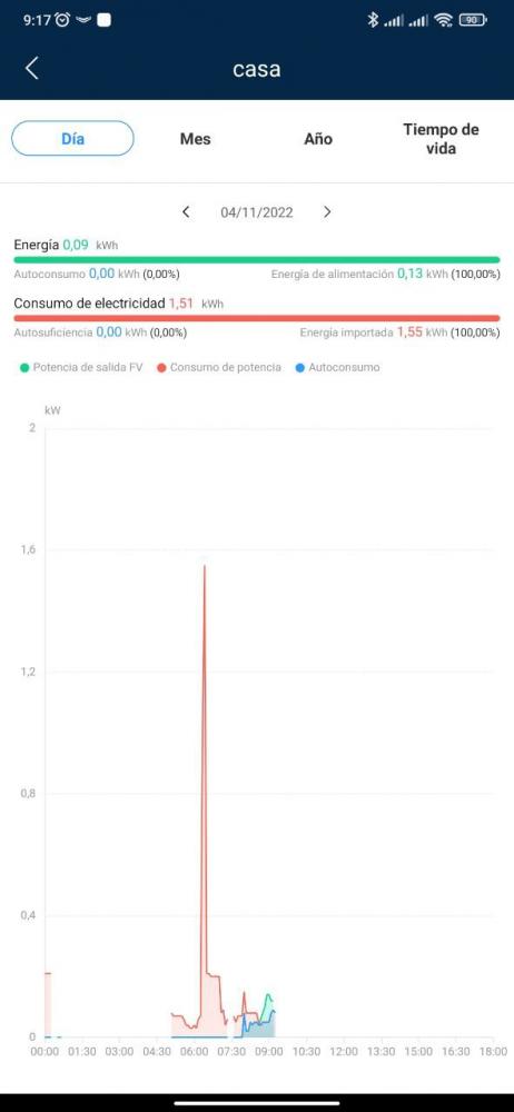

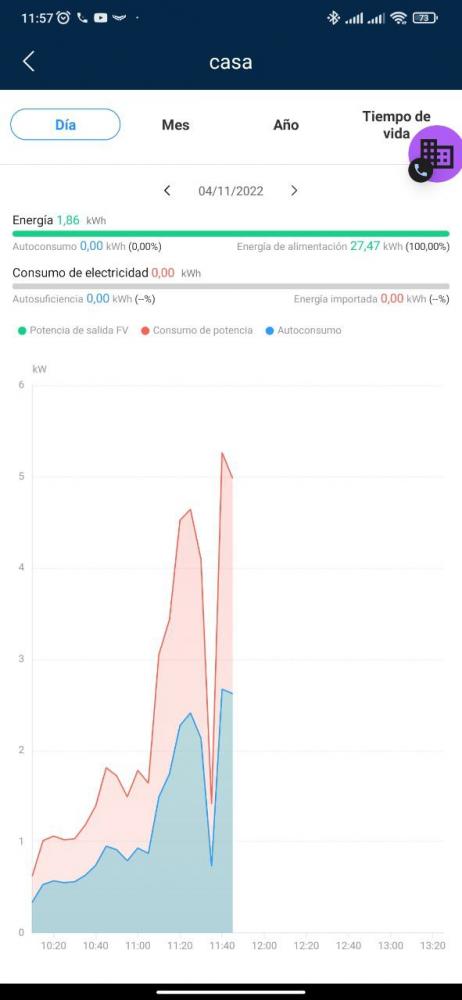

Actualizo:
Esta mañana conseguí que ya haya comunicación continua entre el Meter DDSU666-H y el inversor. Borré la planta de la app, y eliminé y añadí varias veces el meter.
Ahora, veo que el consumo y la generación solar no me cuadra, además, la app no suma la autosuficiencia.
He de decir que downgradee el firmware del inversor a la versión 109 y pasé los pines del COM al 3 y al 4.
Adjunto capturas de cómo dejó de medir esta noche y cómo se ve ahora.
Además, se aprecia como la potencia de salida del inversor varía en función del consumo de la casa (ya os digo que totalmente irreal ya que ahora mismo no hay nadie ne ella)
Archivo adjunto 28552
Archivo adjunto 28553
Archivo adjunto 28551
