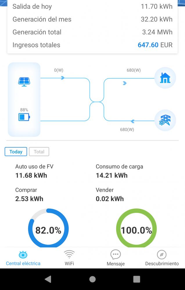

Ayer me instalaron unas baterías BYD HVS 10.2.
Hoy noté mediante la monitorización que aún habiendo sol y producción suficiente para abastecer los consumos de la casa me coge bastante de la red. Una gran mayoría de la producción se va a cargar las baterías y el restante hacia los consumos de la vivienda.
Hasta donde yo entiendo, no debería de ser así.
Hay algún tipo de ajuste para que no me coja de la red?
PD. El inversor es un Goodwe GW 5000 EH.

Archivo adjunto 28556
Nadie sabe el porqué aún habiendo energía en las baterías me sigue consumiendo de la red?
No soy un experto, pero al 90% eso se puede ajustar en la configuración
Re: Aumento consumo red con baterías
Gracias por la respuesta.
Las tengo configuradas para que lleguen al 20%.
Y las opciones en la aplicación son limitadas a la profundidad de descarga.
