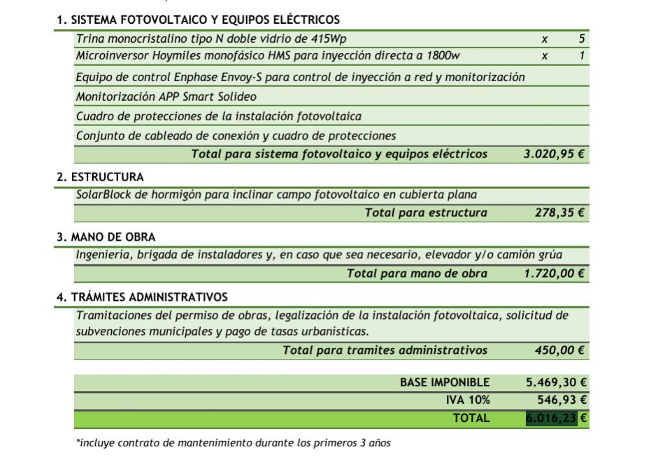

Archivo adjunto 28525
Aquí otra oferta que me han hecho. ¿Qué les parece? Es de 6016€
Uno de los asuntos que me preocupa es el tema de que haya una empresa que esté durante un tiempo pudiendo respaldar de manera fiable. En ese sentido estoy dispuesto a pagar algo más. Más que nada por un tema de que no se mucho de todo esto y siento que necesito asesoría.

Me parece un atraco, y unido a un consumo extremadamente bajo que tienes, no se donde esta el beneficio de colocar placas, pero bueno, cada uno es libre de hacer lo que quiera

Respecto al tema microinversores/inversores, ya habrás comprobado que aún con pocas placas los presupuestos salen más altos con microinversores. Los microinversores tienen la ventaja de una escalabilidad más sencilla, pero también al ir instalados en el techo sufren bastante más estrés térmico... Si vives en un sitio con temperaturas extremas en verano...
Por otro lado, tienes el gasto adicional de otro cacharro para el tema de la monitorización.
En cuanto al Hoymiles que te han ofrecido, para instalar un único microinversor en el tejado para eso instalas un inversor, no le veo ganancia y encima te sale más caro.
