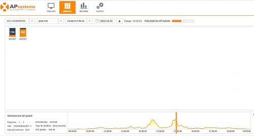

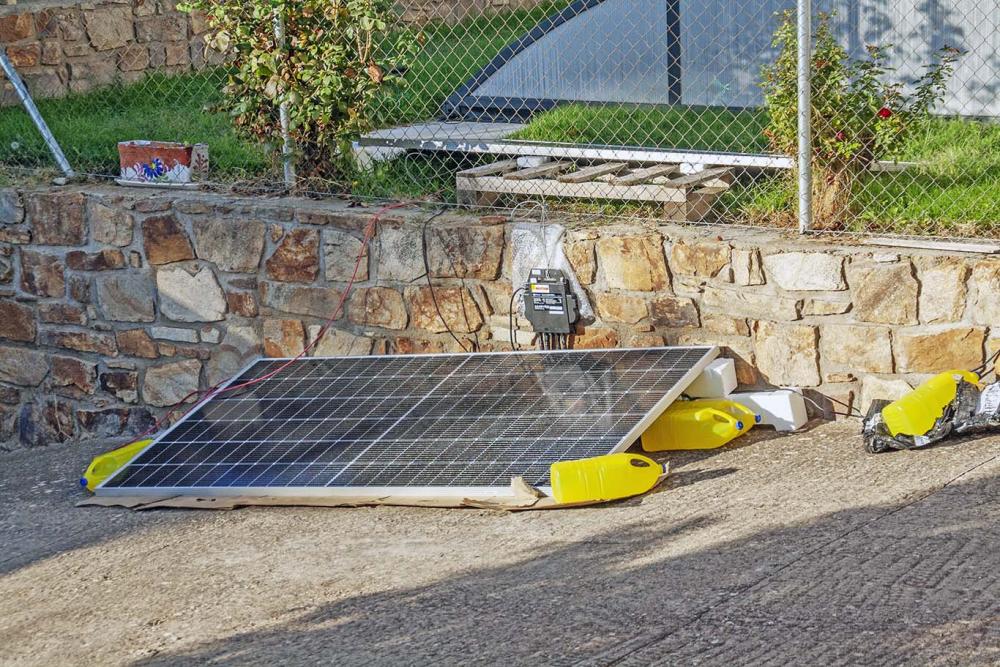

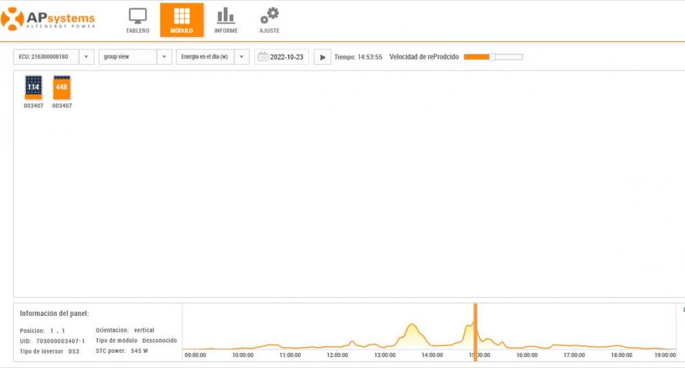

    Hola:
    Yo estoy probando un DS3H con dos paneles JAM72S30, procedentes de un KIT y con la ECU B. De momento y antes de ponerlos en el tejado para complementar mi instalación que tiene un inversor hibrido Huawei y 12 paneles con orientación sur que me ocupan toda esa vertiente, los tengo en el suelo. Pretendo poner esos dos paneles uno hacia el este y otro hacia el oeste.
    Pues de momento parecen funcionar bien, salvo por el problema de las sombras que tengo, cosa que no ocurrira en el tejado. Bien es cierto que desde que los conecté apenas si he tenido sol, aunque puntualmente cuando ha aparecido y no habia sombras sobre los paneles, me han dadao mas de 400 W. Los tengo conectados a traves de un enchufe y un cuadro secundario provisto de diferencial y magnetotermico.
    Una vez que compruebe que funcionan bien iran al tejado.APsystems DS3-H problema con paneles de 540w-img_0427p.jpg
    Última edición por MLC; 25/10/2022 a las 09:23 Razón: añadir imagen
