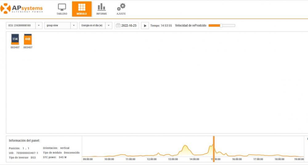

APsystems DS3-H problema con paneles de 540w
Alguien con un apsystems DS3-H lo a actualizado con la ecu y ha conseguido que arranque con poco voltaje y vaya bien.
tengo unos panales Risen y voltage Pmax es de 31.46v hoy subí sobre las 15 me daba sobre los 35,4 v pero los w que me daba en total en la salida del microinveror eran 300w, 150w cada panel.
por lo visto para que vaya bien tiene que estar por encima de los 40v, en el datasheet el rango de voltaje está sobre los 26v y los 60 y rango de voltaje de mppt 32-35v.
no sé si alguien más tiene este problema y lo ha podido solucionar actualizando el microinversor con la ecu

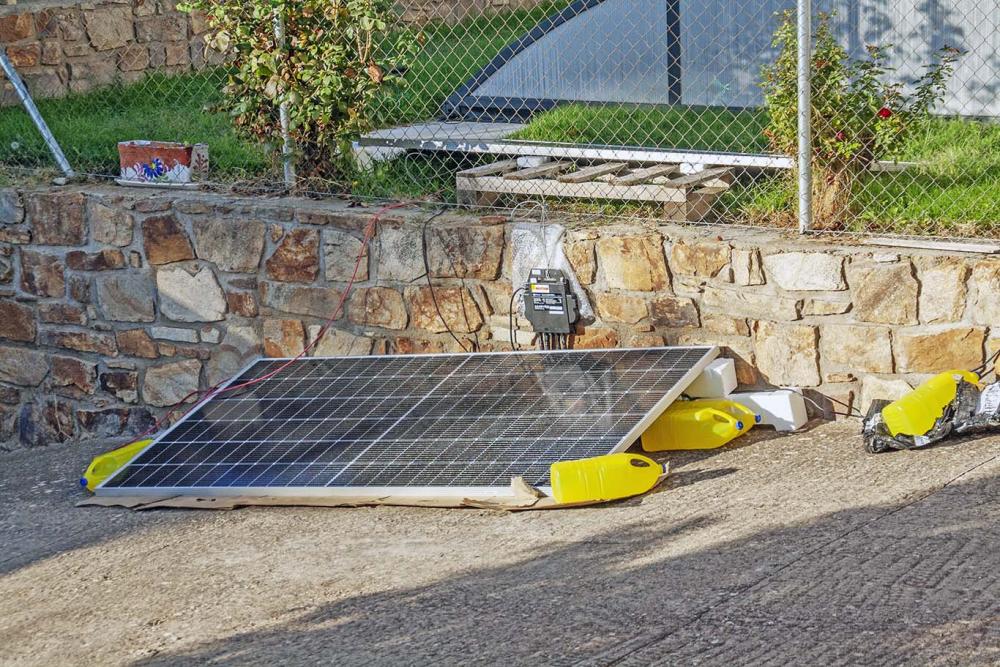

Hola:
Yo estoy probando un DS3H con dos paneles JAM72S30, procedentes de un KIT y con la ECU B. De momento y antes de ponerlos en el tejado para complementar mi instalación que tiene un inversor hibrido Huawei y 12 paneles con orientación sur que me ocupan toda esa vertiente, los tengo en el suelo. Pretendo poner esos dos paneles uno hacia el este y otro hacia el oeste.
Pues de momento parecen funcionar bien, salvo por el problema de las sombras que tengo, cosa que no ocurrira en el tejado. Bien es cierto que desde que los conecté apenas si he tenido sol, aunque puntualmente cuando ha aparecido y no habia sombras sobre los paneles, me han dadao mas de 400 W. Los tengo conectados a traves de un enchufe y un cuadro secundario provisto de diferencial y magnetotermico.
Una vez que compruebe que funcionan bien iran al tejado.Archivo adjunto 28486

gracias compañero por responder, yo lo probé con uno de 450 w que tengo con el qs1 y sin problema , lo que no entiendo es porque en teoría tiene debería de funcionar a partir de 26v y midiendo los panales en hora punta a plena sol me daba 35,4v y 150w cada panel un abrazo y a ver si alguien le ha pasado lo mismo con un panel de 540w y le va bien o mal saludos

Mezclar esos paneles con ese microinversor es como mezclar agua y aceite. Si el MPPT del inversor arranca en 32-35 y el voltaje a máxima potencia de las placas es de 31,46 como has puesto en el 1º mensaje la única solución que veo que cambies de paneles o inversor.
Los paneles encajaran de maravilla con un Voltronic o con un inversor con elevado amperaje. Ese microinversor funcionará genial con paneles de 72 células o (144 si son de célula partida) con paneles de 66 células (132 de célula partida) también funcionará sin problema, con paneles de 60 células ya puedes a tener problemas en determinadas circunstancias, pero con paneles de 55 células (110 de célula partida) no va a funcionar
No es que ninguno de los 2 sean malos es que simplemente son incompatibles.

gracias compañero el que no sabe es cómo el que no vé metí la pata, pensaba que arrancaba a partir de 26v sólo me queda entonces que con la ecu al actualizar el microinversor hayan bajado el voltaje.
un compañero lo pone en este hilo https://www.solarweb.net/forosolar/f...nversor-6.html a ver si me dice si es valido para el ds3 h.
lo dicho muchísimas gracias
Re: APsystems DS3-H problema con paneles de 540w
solucionado al actualizar a la version 1.2.23 el microinversor hoy me llegó hasta los 1000w y es 960w.
dar las gracias en especial al compañero pescarolin que fué en el otro hilo el que confirmo que habian bajado a 25v de 33v un abrazo
