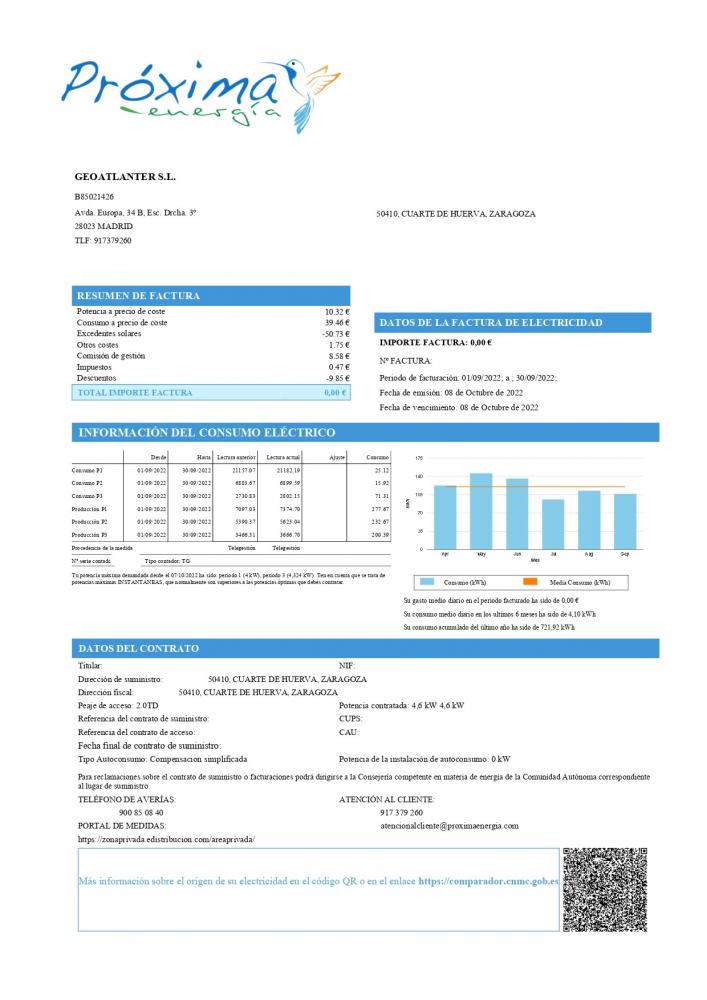

Buenas tardes.

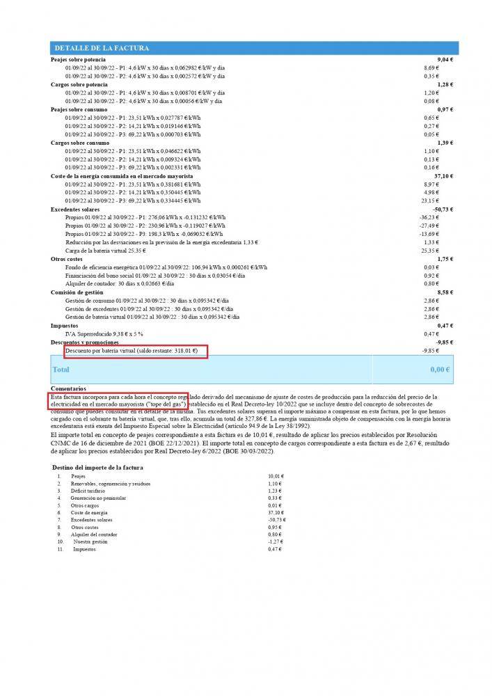

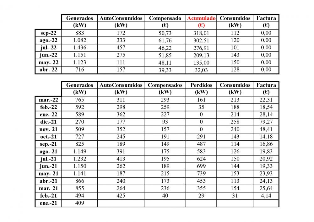

¿Conoces a algún particular que le haya llegado la subvención? Yo la solicité para mi suegro el mismo día en que se abrió el plazo y seguimos esperando. Navega por este foro al respecto y verás qué sorpresa te llevas con el "cuento de la lechera".
Yo me puse placas hace casi 3 años (sin baterías y sin subvenciones, que entonces no había). ¿Cortes de corriente?¿Que se te estropea el contenido de la nevera? No me hagas reir. ¿Suministro asegurado sin depender de terceros? El invierno pasado estuve tres días sin producción solar debido a una nevada así que menos mal que dependo de terceros (y, por cierto, no se me estropearon los alimentos de las neveras).
Mi instalación se amortizará en 2 años y medio más a partir de ahora. Desde un principio mis facturas se redujeron al entorno de los 20 € mensuales. Desde que estoy con Próxima Energía llevo 6 facturas a importe cero y 300 € acumulados para el invierno.
Lo único que no ha cambiado en estos tres años es la cantidad de expertos que creen saber algo y se dedican a dar consejos basándose en sus teorías.
Un saludo, sabio.
Archivo adjunto 28482Archivo adjunto 28483Archivo adjunto 28484

Claro que el foro esta lleno de hilos donde se quejan del retraso en el cobro de subvenciones pero es que los que las cobran no van a abrir ningún hilo para decir que han cobrado, o ¿es que tu crees que la gente que cobra la devolución de la renta 1 semana después de presentarla va a un foro a abrir un hilo en foro correspondiente para decir que ya le han pagado la devolución de la renta?
Si te has puesto la placas y no tienes acceso a ellas para limpiarlas tanto cuando viene unos días de calima o una nevada eso no es problema de las placas ni de las baterías será problema del que ha diseñado tu instalación, por que sí, una instalación fotovoltaica también produce en días nublados y con lluvia, mucho menos pero produce, ahora si están tapadas con nieve claro que no produce.
¿Dónde le he recomendado yo poner baterías? Ni en este ni en ningún hilo he recomendado yo nada semejante, simplemente me limito a comentar ventajas y desventajas de cada opción y que cada uno elija la mejor.
Por último si vas a responder en el tono del anterior mensaje ni te molestes en responder, me limitaré a no entrar en los hilos en los que participes y fin de la discursión, así "los verdaderos expertos del foro podréis dar buenos consejos" sin que nadie os moleste.
