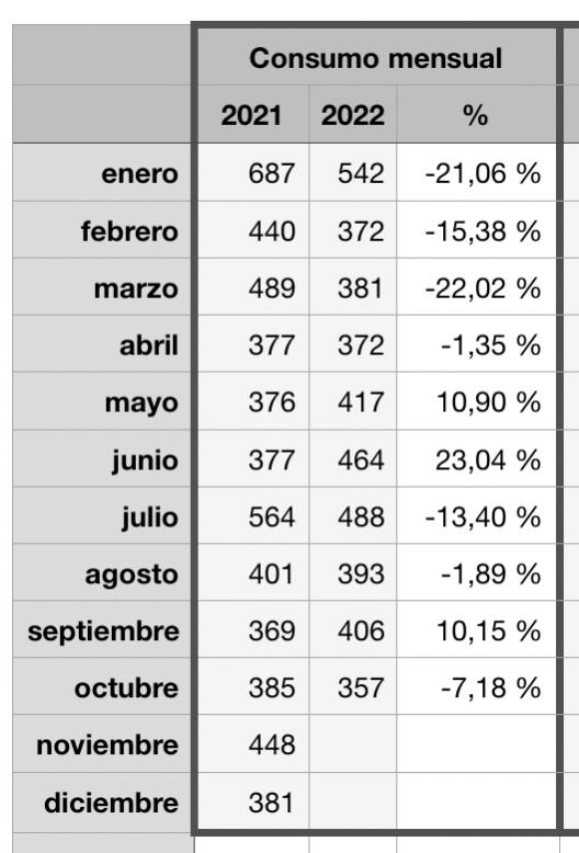

Re: Sale a cuenta la FV con la que hay liada?
ppsol
No estoy del todo de acuerdo porque sus consumos aumentarán posiblemente a más de 4000kwh a poco que encienda más el A/A, cocine con horno y vitro, utice secadora,etc...nos ha pasado a casi todos al instalar placas.
Yo llevo un 5.95% menos de consumo acumulado Vs año pasado sin placas
defkon
Eres el único que me lo dice.
Yo a día de hoy llevo más de 6000kwh gastados que es lo mismo que consumi en todo el año pasado. Todos mis amigos y vecinos que se las pusieron al mismo tiempo igual, sin contar 2 de ellos que se han comprado un híbrido enchufable para aprovecharla. Una instalación bajo mi punto de vista no es sólo ahorro, es confort y tener mejor climatizada la casa.

Y ¿quien dice lo contrario? Ser eficiente no está reñido con confort.
Archivo adjunto 28441
La cifra de octubre es una proyección.
