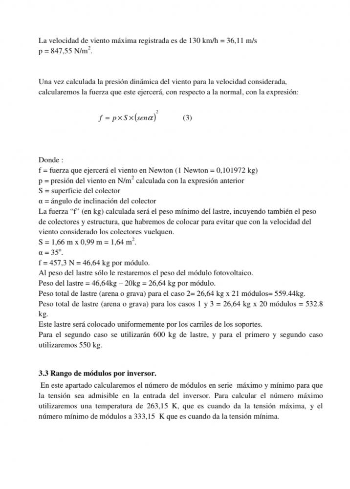

Pues verás en este estudio
Archivo adjunto 28443
El cálculo de lastre para 20 módulos, en una zona de vientos maximos de 130 km/h es de 600 kilos, yo tengo 8 y el lastre, que te recuerdo está pegado con Sikaflex (en pruebas de peso vertical en una pared se rompió la pared antes que despegarse) que yo tengo es de 540 kilos.
Archivo adjunto 28444
Poner tornillos es una terraza es la peor solución.
Si quieres el enlace del estudio, http://deeea.urv.cat/public/PROPOSTE...df/2135pub.pdf
