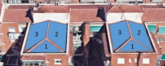

Vamos a poner paneles en tejado comunidad vecinos, unos 6 vecinos, y para aprovechar mejor el sol en el tejado, quiero poner panales en la parte estrecha triangular (Nº 1 de la imagen) con orientación sur 198º. El tejado tiene una inclinación de unos 10º y el resto de paneles divididos en la orientación este (nº 2 de la imagen) y orientación oeste (nº 3 imagen).
Al tener 3 strings entiendo que el inversor ha de tener también 3 MPPTs. ¿correcto?

No se si existen inversores con 3 MPPT
Siempre se pueden poner 2 inversores conectados entre si y tendrías disponibilidad de 4 strings.
Otra opción (mas cara) es usar microinversores.
Re: ¿paneles a 3 orientaciones = inversor con 3 MPPT ?
La cosa puede depender de los paneles que se pretendan colocar en la zona triangular, si son cuatro o menos, la cuestión se podia plantear añadiendo un microinversor al inversor para estos paneles.

Lo que tu dices es un optimizador.
Un microinversor es como dice su nombre, un inversor para un panel o dos paneles. Lo que te permite poner cada panel en la orientación que te de la gana, porque ya la salida que tienen es alterna.

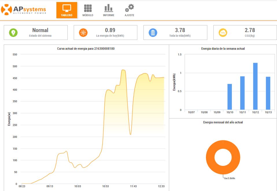

Los fabricantes de los inversores venden unos equipos para monitorizar.
Yo estoy probando un kit con dos placas y un microinversor de APsystem.
En las pruebas tengo tiradas las placas por los suelos y estoy estudiando las graficas de lo que ocurre.
Mira esta obtenida hace unos minutos:
Archivo adjunto 28435
saludos.
Editado:
Yo estoy estudiando añadir estas dos placas a mi instalación que tiene ya un inversor y viendo que como me habian indicado los equipos son compatibles entre si: puedes tener una parte de la instalacion con un inversor y otra con microinversores. En tu caso podrias tener la mayoria de los paneles conectado al inversor y si tienes una o dos problematicas las conectas a un microinversor. Hay incluso micro inversores para 4 placas , y tambien se pueden añadir a una instalación mas de un microinversor.
