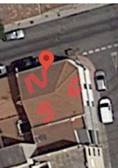

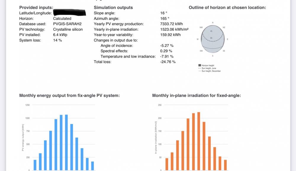

Vivo en una casa unifamilia y tengo una sección de mi tejado con una inclinación de 16º y 38 metros orientadla al sur.
Tengo coche eléctrico y demás electrodomésticos habituales en una casa, la calefacción va a gasoil a día de la fecha no tengo aire acondicionado pero visto este verano y que parece ser que va ir en aumento mi intención es ponerlo “hasta ahora no lo había necesitado”. Actualmente tengo contratados 5,5 kw y nunca he necesitado más, el coche lo cargo por la noche con un enchufe CTAC y su propio cargador a 20 amperios unos 4,2 kw y de momento no tengo necesidad de ampliar potencia. Mi intención es cargar el coche con los excedentes en la horaras de más producción, por cierto vivo en Elda provincia de Alicante y de sol vamos sobrados.
